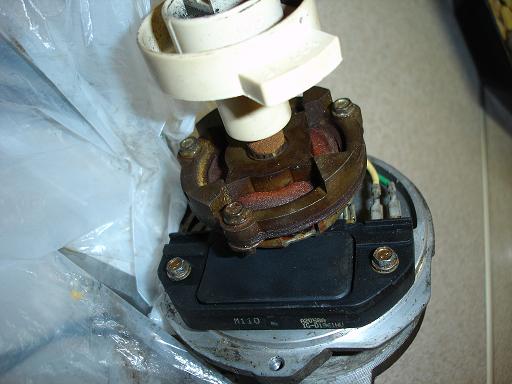

Zdejmij kopulke aparatu zaplonowego i nastepnie zdejmij i zaloz pierwsza, gorna wtyczke na mudule zaplonowym, zaloz kopulke i sprobuj uruchomic woz...To tak dla sprawdzenia, u mnie dzialalo...Co bedzie jednoznacznie wskazywalo na...ale najpierw sprawdz. W swoim wozie mialem identyczne objawy...

4 lata wstecz mialem podobna akcje. Krece ale nie odpala, iskra jest, paliwo jest. Kupulke zdjeta, wtyczki, styki na module byly zielonkawe, Wyczyscilem, auto zapalilo. Zaznaczam, ze iskra była.
> no patrz, a ja moduł (i cewkę przy okazji) wykluczyłem, skoro jakaśtam iskra jest ;-)
Dla mnie byl to fenomen, iskra byla, paliwo pod odpowiednim cisnieniem dochodzilo, wszystkie czujniki sprawne, a odpalic nie chcial (sprawdzalem wielokrotnie). Pomagalo to, co wyzej napisalem (operacja trwala doslownie minute...lub, co jeszcze ciekawsze, odpalenie silnika na pchniecie, uruchamial sie po jednym obrocie walu korbowego...) i silnik odpalal. Po wymianie modulu na nowy (Beru) objawy definitywnie zniknely...Polecam sprawdzic.

niedawno czyściłem gruntownie aparat zapłonowy, nalot był całkiem podobny
co ciekawe, z modułem nigdy nie miałem problemów, a w c18nz jest bardziej narażony na warunki zewnętrzne
W C16NZ chyba badziej dobija modul cieplo silnika, do ktorego modul jest przytwierdzony w celu oddawania ciepla spineyes.gif. W bardziej przemyslanych konstrukcjach modul zaplonowy jest umieszczony na przewodzie dolotowym powietrza do silnika i wyposazony w spory radiator...
Dobrym rozwiazaniem jest wyprowadzenie modulu na zewnatrz aparatu zaplonowego, jak tylko dorobiona zostanie odpowiednia podstawa, poczynie takie rozwiazanie...

Zrobilo sie zamieszanie: w C16NZ modul jest w aparacie, a ja go zamontuje na zewnatrz. W C18NZ i C14NZ jest poza aparatem oryginalnie.

Wymieniłam kopułkę i wszystkie świece. Było przebicie na kopułce i świecach. Jak na razie odpaliła astrunia. Zobaczymy co dalej. Pozdrawiam
