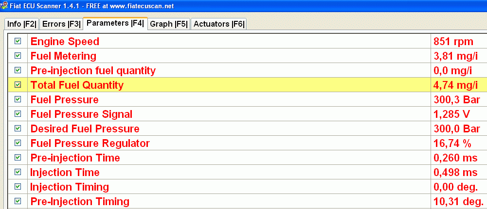

oto odczyt z zimnego silnika
TFQ wacha się pomiędzy 6,8-8,2 (około bo dość szybko skacze)

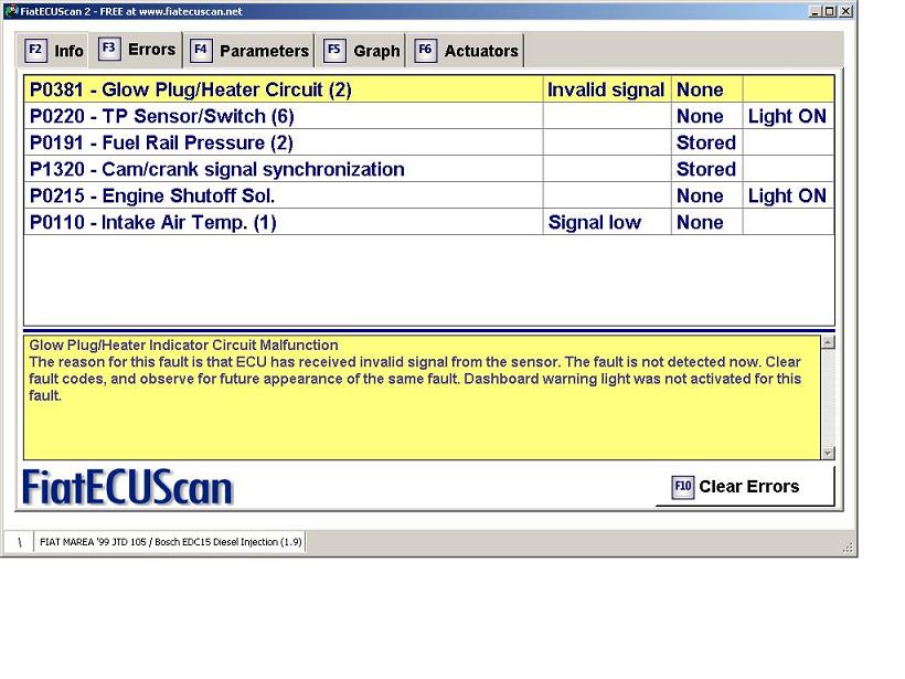

a tutaj lista błędów które skasowałem przed pomiarami...
został tylko błąd świec żarowych P0381

Nie masz wersji 1.6 FES żeby wrzucić na jednym screenie od razu więcej parametrów ?

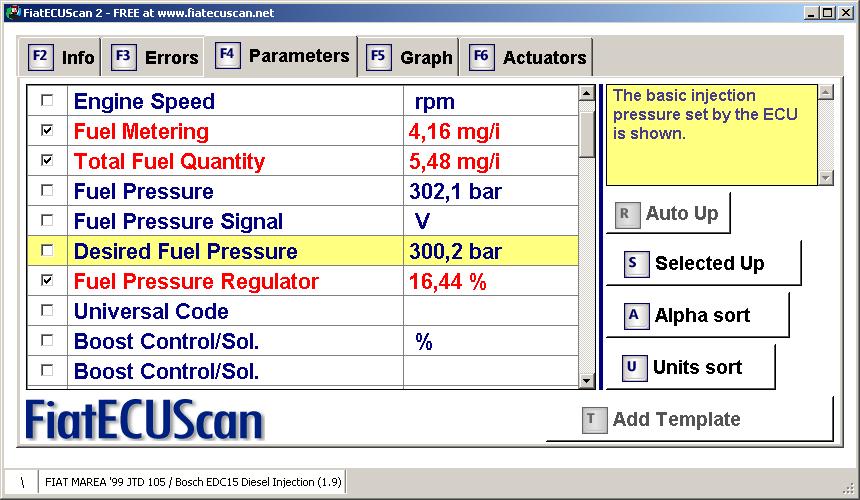

w załączniku pomiar po rozgrzaniu...

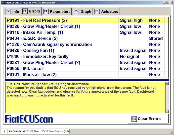

podpiąłem się też pod moją mary i jest inny problem...odczytało więcej błędów niż u brata, niektóre się powtarzają...tylko że nie da się ich skasować...klikam "clear errors" i nic nie znika
w załączniku błędy z mojej mary
jeśli to powinno być w nowym wątku to dajcie znać i jutro go założe.
pozdrawiam serdecznie

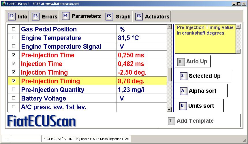

Za mało parametrów - brakuje czasu wtrysków i kąta - potrzeba tego co w moim jpg-u .

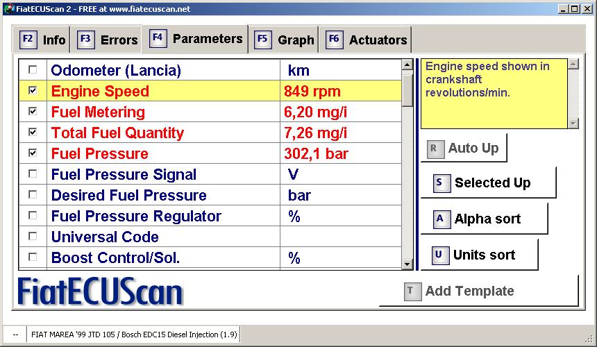

oto timingi dla biegu jałowego
i dla 1500 obr/min
te timingi są po rozgrzaniu...wczorajsze pomiary...

Na jałowym ilość paliwa jest nieco większa niż u mnie , ale nie aż na tyle żeby to wyjaśniało kwestię kluczową . Czasy są OK .
Pozostaje zrobić takie same testy przy normalnej jeździe , ale z logowaniem graficznym - dawka paliwa i czas wtrysku i ciśnienie na CR ,
