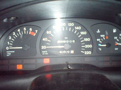

Siema. Dziś wstępnie złożyłem wszystko z założeniem paska włącznie... Niestety check-engine świeci na stałe nawet po czasowym odłączaniu aku - czyli jakiś stały błąd.
Auto dość wolno kręci (przedtem kręciło 2-3x szybciej) i nie odpala (filmik):
Zaraz idę wyczytać kody błędów. Może to tylko kwestia aku (ale był podładowywany). Paliwo dochodzi. Jakieś wstępne sugestie?

A co do kodów błędu - wymiguje mi 0200 (uszkodzenie w obwodzie wtryskiwacza).
ciekawe jest to że kontrolki/a nie przygasają w czasie kręcenia rozrusznikiem...
