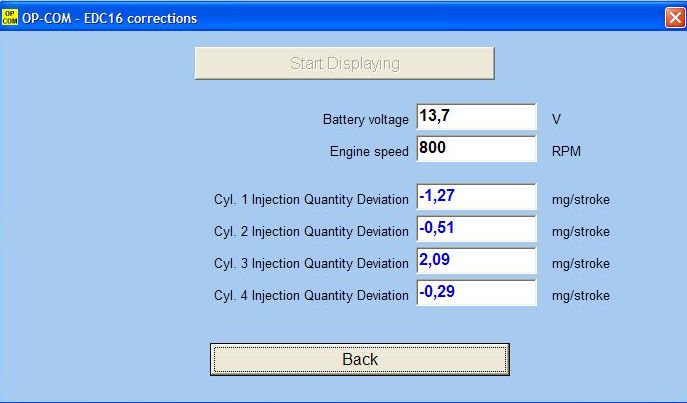

Czy w CDTI można ocenić choćby pobieżnie wtryski Techem? Jakieś dawki korekcyjne cy cuś hmm.gif
Pytam, bo słyszałem, że dzięki próbie przelewowej można wstępnie ocenić stan wtryskiwaczy, tym bardziej, że jeśli auto jakoś strasznie nie dymi, dobrze pali a mimo to jest trochę osłabione to któryś z wtrysków może więcej lać na przelew. Niestety samo wymontowanie wtryskiwaczy wymaga demontaż rozrządu, więc mimo to, iż samo sprawdzenie na maszynie kosztuje 50 zł/szt to sam ich demontaż pochłonie kwotę co najmniej 10 razy większą (mam na myśli demontaż w warsztacie).
> No wiesz co? Ty się pytasz o takie rzeczy?
Poważnie... Coś tam słyszałem przy okazji padu wtrysków u znajomego w Mondku ale na całe szczęście nie miałem "przyjemności" zgłębiać tematu w Oplu i wstyd sie przyznać ale nie bardzo sie tym interesowałem. Jakbyś mógł uchylić rąbka tajemnicy....
Tech widzi ilość i wielkość dawek i korekcje nierównomierności biegu. W pewnym zakresie można je też modyfikować, kasować i inne tego typu czary.
Jak za pewne wiesz, wtryski CR są dzielone na grupy selekcyjne, z resztą jak każdy precyzyjnie wykonany element. Zależnie od grupy wtryskiwacz ma odpowiednie oznaczenie. Zapodajesz je Techem po wymianie w odpowiednim miejscu i ECU sam ustala sobie korekcję zależną od tolerancji wykonania wtryskiwacza.

z tego rozumiem że po ilości i wielkości dawek ktoś obyty z Techem i tematem wtryskiwaczy może określić czy wtryski są OK czy jednak jest ryzyko padu maszyny hmm.gif Jeśli korekcja zbliża sie do końca skali w danej grupie selekcyjnej to na Techu to widać i można po tym wnioskować?

Jesteś w stanie powiedzieć cos o wtryskach na podstawie danych z załącznika? Zżera mnie ciekawość...
Ja tam się na dieslach nie znam, ale - o ile wiem - fabryka określa normę na +/- 0,6mg/suw.
Luknij jakiego koloru masz zatrzaski przy wtyczkach od wtryskiwaczy. Jeśli niebieskie, to sprawdź czy nie były dolutowywane (jeśli tak, to jakość lutów). Jeśli żółte, to odłącz i sprawdź jakość styków.
Łoł ... to znaczy że 2 wtryski są poza zakresem.

Mam żółte... pomazane miejscami niebieskim flamastrem. Może Niemce coś grzebały... Czeka mnie czyszczenie EGRa to przy okazji popatrze co i jak z tymi zatrzaskami IThankYou.gif
Żółte wtyczki były do bani i fabryka wymieniała je na niebieskie.
Jest zestaw naprawczy do tego.
