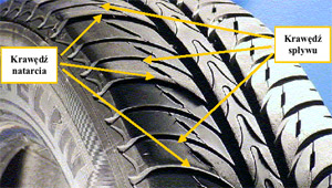

Poza tym nie rozumiem na jakiej zasadzie przy przyspieszaniu w osi wleczonej takze bardziej niszczona jest krawedz splywu
A to nie wiem dlaczego. Może z powodu poprzecznego układu bieżnika w tym miejscu.
Krawedz natarcia i splywu sa rownolegle

> ale poprzeczne do kierunku toczenia
> klocki uginają się i nierównomiernie scierają
zgoda, ale nadal sobie nie moge wyobrazic jak moze bardziej krawedz splywu sie wycierac
