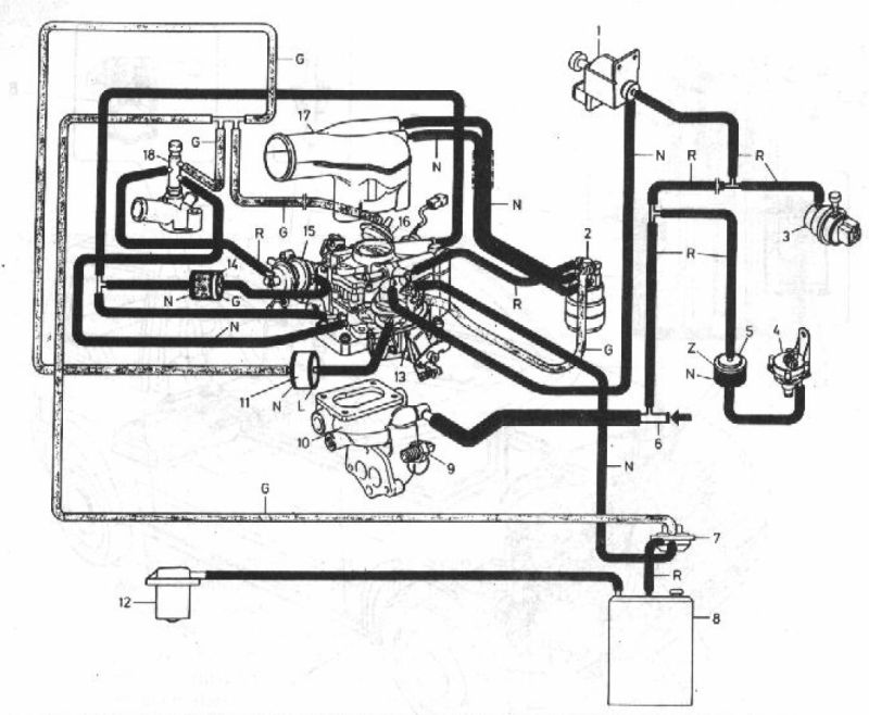

Sprawdź dobrze te 4 wężyki co idą do krokowca a zwłaszcza te co idą od krokowca do gaźnika (zsunięcie się któregoś z tych wężyków powoduje dokładnie taki efekt)
Patrzyłem wszystkie są podłączone.

lepiej posprawdzaj wszystkie wężyki według schematu, to że masz je podłączone to nieznaczy że dobrze, tak dla świętego spokoju cool.gif
A wiesz może gdzie znajdę taki schemacik?? Wiem że istnieją google ale może masz gdzieś link na zbyciu?? smile.gif

Dziś znalazłem jeden wąż gumowy który przy mocowaniu był dziurawy i wymieniłem go. Zobaczymy co się będzie działo. Co do filtra paliwa że ma tak mało paliwa to jak dziś zajrzałem podczas wymiany tego wężyka to filtr był zapełniony do połowy.

Tak i generalnie znalazłem jeden uszkodzony na łączeniu, od razu go wymieniłem. Rano leciał jak nowy ale jak już wracałem z pracy to w sumie odczucia jednak te same, więc to chyba nie będą wężyki. A jakbym wymieniał gaźnik na jakiś polski to może by problem zniknął??
