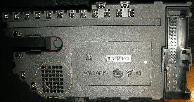

znalazłem foto, na zdjęciu strzałką czerwoną są zaznaczone otwory którymi zapewne wydobywa się dźwięk, na szybko można by je zakleić taśmą i zobaczyć czy to pomoże, jeżeli będzie mało trzeba wyjąć przekaźniki i wysunąć multitimer (zaznaczony na zielono) z kasety bezpieczników w kierunku zgodnym ze strzałką,
Wyjdzie dopiero po usunięciu zabezpieczenia (to coś zielone na środku).
to zabezpieczenie się wyciąga tak jak przekaźniki czy też przyciska na zasadzie zatrzasku?
brat
Wyciąga się za ten sterczący uchwycik.
To zabezpieczenie wchodzi w to wgłębienie zaznaczone na czerwono.
A na żółto zaznaczony dręczący Was pipek.

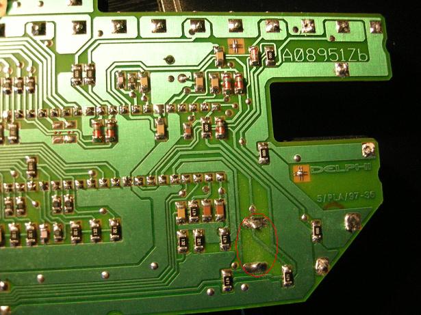

> Chodzi mi o same odpiecie pipka, nie demolowanie calej instalacji
No to do dzieła. Trzeba rozlutować któryś z zaznaczone pinów.
Ala ja przecinał bym ścieżkę (odpada problem odizolowania tego pinu od padu.
Życzę powodzenia. A może lepiej polubić ten pipek?
