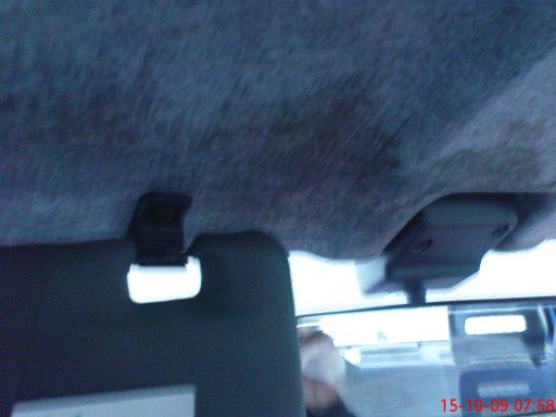

Podepnę się pod temat.
Wczoraj u nas nieźle lało i w czasie jazdy po dłuższym postoju zaczęło mi kapać z... lusterka. Podsufitka nad lusterkiem jest mokra, że dotykając ręką woda cieknie, a na ostrych zakrętach kapie albo z lewej strony albo z prawej z górnych rogów szyby a raczej z podsufitki.
Czy to możliwe, że przez antenę dostaje się woda? I jak rozwiązać ten problem, aby jakoś uszczelnić to miejsce?
Leje ci przez antene, uszczelnij to na jakimś sylikonie albo czymś podobnym.
Przerabiałem to, plastik zrobił się kruchy od słońca i w efekcie pękał, skończyło się na wymianie anteny, pod pasowała od poldka

mialem podobnie, zrobilem uszczelke pod antene ze starej detki rowerowej dodatkowo i mam sucho
