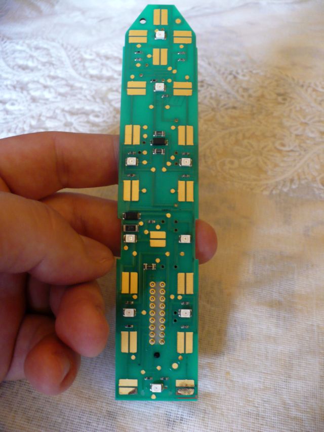

Mi nie działają przyciski od zamykania/otwierania drzwi. Po otwarciu całego panelu widac dlaczego (załacznik). Da sie to jakoś zregenerowac?
Witam!
Utlenilo sie polaczenie miedzy stykiem a kostka.
Ten obszar, gdzie gumka zwiera ze soba pola.
Jedno z nich nie ma polaczenia.
Przerabialem u siebie.
Kawalek drucika, regenerujesz sciezke.
