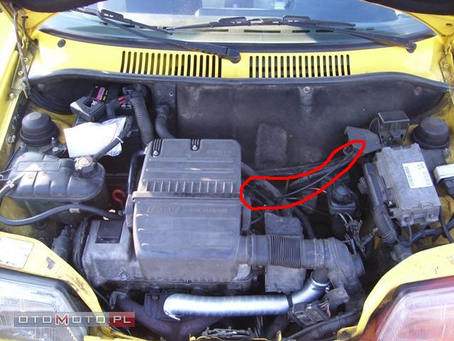

> tak zapytam na przyszłosc gdzie znajduje sie ten wezyk mapsensora ?
O ile dobrze pamietam , to to jest to - patrz foto
