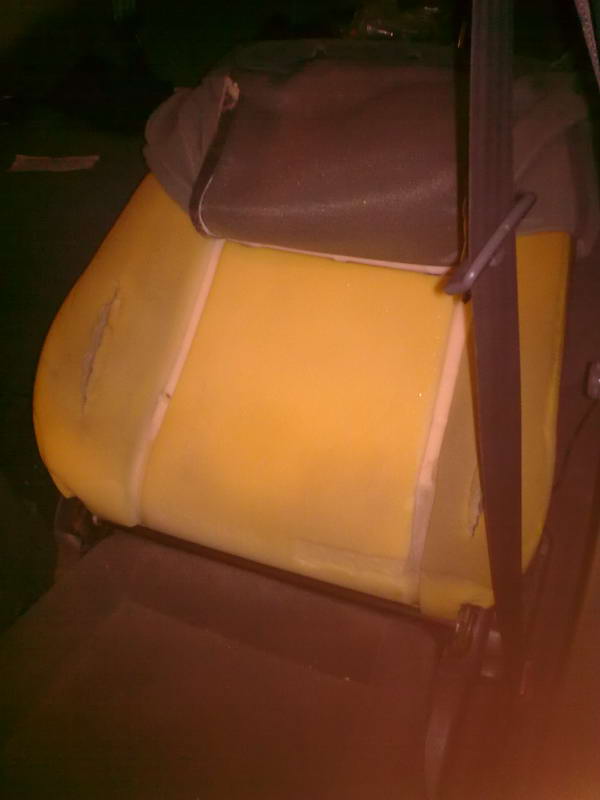

Zdejmujemy poszycie fotela ciągnąc najpierw w dół - na zdjęciu widać początek przy pokrętle.
Pokrętła należy wyjąć wyciągając najpierw zawleczki.

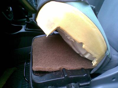

Odchylona tapicerka z gąbką.
I mata dopasowana w plastikową wytłoczkę fotela - wsuwamy głęboko aż do końca.
Montujemy z powrotem poszycie fotela pilnując, aby plastikowy obrąb wszedł w rynienkę od dołu po całym obrysie.
p.s.
Ostatecznie wyciąłem przednią część i zostawiłem matę tylko w tylnej części fotela.

Jest lepiej, bo nie uwiera mnie już w tyłek.
Ale muszę usunąć matę z przodu siedziska, bo za wysoko mam pod udami smile.gif
No i usunąłem kawałek i jest dobrze.
Więc polecam matę, ale tylko na tylną część fotela - pod sam tyłek, ale już nie pod uda smile.gif
