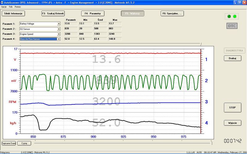

OS - wykres pracy sondy lambda. Prośba o ocenę
Witam serdecznie. Żeby nie bombardować kolegi Azja na GG wink.gif zwracam się do Was koledzy z prośbą o sprawdzenie pracy sondy (i nie tylko). Screeny poniżej.
podczas jazdy
screen44jedzie.th.jpg screen50jedzie.th.jpg screen72jedzie.th.jpg screen81jedzie.th.jpg screen154jedzie.th.jpg
zobacz jak wyglądają moje screeny:
na wolnych
ruszanie z miejsca i pierwsze trzy biegi
i w końcu jednostajna jazda
P.S. masz jakieś dziwne objawy, dzieje się coś z autem?
