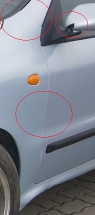

Ale rpawy blotnik z przodu nie wyglada za ciekawie przy zderzaku...

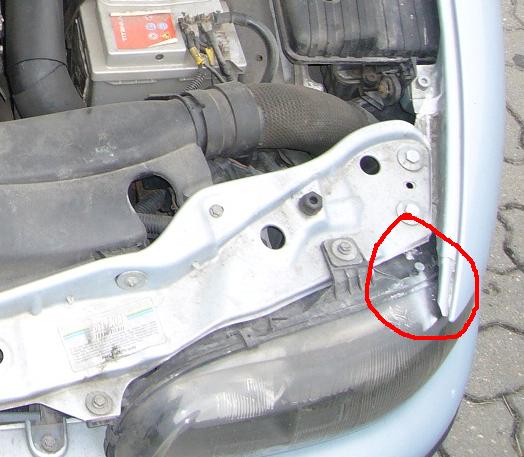

być może lekko dostał w lewy przód (rowerzyszta może), bo reszta pod maską jest nieruszana...
> Cos tam pewnie bylo robione
wystarczy na parkingu oprzeć się o kogoś... to tylko plastik...
sie nie znam, ale patrząc na zdjęcie z błotnikiem przednim od strony kierowcy to mam wrażenie, że błotnik ma inny kolor...
czy mi się zdaje, czy to resztki farby na lampie?
owszem jest farba ale zauważ, że na błotniku wyglada to tak jakby od przodu zeszła farba (na tej rynience) i ktos to teraz zamalował i stad ta farba na lampie
