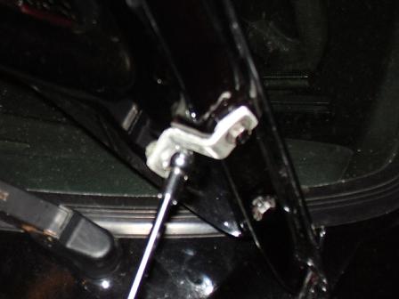

Ja kupowałem od NICH ok.gif Do sc podchodzi p&p do cc wiadomo trzeba dorobić blaszkę...
> Ja kupowałem od NICH Do sc podchodzi p&p do cc wiadomo trzeba dorobić blaszkę...
jaką blaszkę??
> jaką blaszkę??
Jak na zdjęciu ok.gif Ja mam trochę inaczej to zrobione ale spełnia tą samą funkcje wink.gif
> Jak na zdjęciu Ja mam trochę inaczej to zrobione ale spełnia tą samą funkcje
a czemu nie moze byc tak jak w sejach??
a długo już masz go zamontowanego
Bo mocowanie siłownika wadziłoby o błotnik...

rozumiem ze takei cos trzeba dorobic? czy mozna gdzies kupic gotowca? i jeszcze jak to obliczyc w ktorym miejscu zalozyc mocowania? zlosnik.gif zeby mi sie maska zamykała i siłownik nie kolidował zlosnik.gif
