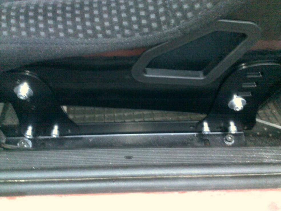

Pytanie do startujących. Zamieniać srebrne śruby na czarne 8.8. Chyba że 8.8 mają być tylko do podłogi. Wypowie się ktoś na ten temat, jak to jest na BK ? Robią problemy ? Wiem, że zależy to od organizującego AK.
Może inaczej czy wszystkie powinny być wytrzymałościowe ?

fotel ma byc przymocowany srubami conajmniej 8.8 kolor moze byc i rózowy najwazniejsze ze jak jest na szynach to ma byc sztywny i sie nie bujac ....
jak się nie koleboce to nie powinno być problemu

Ale w jakim celu. Kolor niema znaczenia. Jak koledze podobaja sie czarne niech zmienia. Na BK sie nikt nie przyczepi , jak beda chcieli znajda zapewne z 20 innych powodow niz kolor srubek zlosnik.gif
a tu sie mylisz.
Według najnowszej wersji zał. "J" śruba mocująca fotel do wspornika ma być M8. I koniec. Nic nie napisali o wytrzymałości śruby. klasa wytrzymałości jest teraz określona tylko przy mocowaniu wsporników do nadwozia. I rzeczywiście to jest minimum 8.8 przy śrubie M8.
Chociaż rozsądek podpowiada M8 o wytrzymałości 8.8 wszędzie. Do tego wszystkie użyte nakrętki "samokontrujące" z wkładką poliamidową żeby fotel się nie luzował po jakimś czasie.
Fotel ma być zamocowany sztywno, nawet jeśli ktoś mocno szarpnie to nie powinien się bujać a mocowania nie powinny stukać. Jeśli coś będzie z tym pierwszym testem nie tak to sędzia będzie szukał dalej.
Porządne mocowania fotela to nie majątek ani żaden wyczyn konstrukcyjny. Można samemu zrobić spoglądając na wyroby znanych producentów i zał. J.
Co do koloru to i sinokoperkowy róż przejdzie. Z punktu widzenia mechaniki kolor nie ma żadnego znaczenia.

Zapytałem kolorystycznie, bo powiem szczerze, że nie widziałem jeszcze wytrzymalościówek M8 na ampul, w kolorze srebrnym.
Jadę totalną serią, więc na BK będą się koncentrowali na fotelu i kierownicy.
Wg tego co napisał koyotee wymagania mam spełnione.

Nie wiem kto będzie robił BK na Słomce, czy kotos z listy PZM czy nie, ale zazwyczaj poprostu łapią za fotel i sprawdzają, czy sie nie rusza... to tyle.. choć potrafią sie czepnąć..musi byc na sztywno, jeśli śrubki dostałes z fotelem bądź mocowaniem to nie ma problemu, jeśli jest skręcone to powinno bez problemu przejść..

i tu sie jednak ty mylisz bo sedzia ma prawo nie dopuscic samochodu do zawodów jezeli jego zdanie roziwazanie konstrukcyjne budzą wontpliwość oraz zalecić rozwiązanie jego zdaniem odpowiednie badz skierować auto na zaopiniowanie rzeczoznawcy w danej dziedzinie oczywiscie jezeli rzeczoznawca pozywtywnie zaopiniuje twoja konstrukcje to zostanie ci zwrócone 100% wpisowego 270751858-jezyk.gif (nie szukaj w zał J tego nie znajdziesz 270751858-jezyk.gif)

"zalecić" rozwiązania. Na upartego można się jednak kłócić, że w załączniku nic nie jest napisanie o klasie wytrzymałości śrub mocujących fotel. na upartego, bo ja bym tego nie robił. Wiadomo, że nie ma co walczyć z sędzią, bo to kopanie się z koniem.
