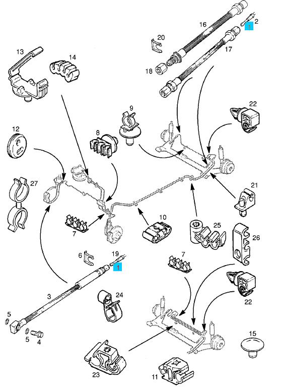

Mam wielka prośbę o pomoc. Na łaczeniu miedzianego przewodu wychodzącego z cylinderka w tylnim prawym kole z przewodem elastycznym jest tulejka z której wycieka płyn (dokręcenie nic nie dało ) Bardzo prosze o podpowiedź jak nazywa sie fachowo ta tulejka ??
> Która to tulejka?
Fota kolegi szlachcic :
Dzieki. Korektor siły hamowania

Podłączę się pod temat. Jak wygląda sprawa korektora w kombi - jest jeden czy są dwa?
> Ja słyszałem, że wszystkie Caravan'y mają regulator obciążeniowy
Są albo dwa na przewodach, albo jeden zahaczony za nadwozie.
jak to wygląda w realu ?
