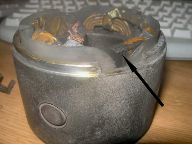

Wjechałem dziś do garażu w celu zwalenia wody z układu i nalania płynu. Po zalaniu świeżego płynu wsiadam żeby odpalić autko - a tu rozrusznik nie kręci boje_sie.gif
Automat łapie a rozrusznik cisza...
Wytargałem więc rozrusznik, rozebrałem i oczom moim ukazał się następujący widok:
oto przewodzik
który powinien być połączony we wskazanym poniżej miejscu
myślałem że pójdzie gładko - lutownica w rękę, wsio obczyszczone - chcę lutować a tu DUPA WIELKA!!!!!!
toto sie nie chce lutować... to chyba jakiś stop aluminium albo cuś i jest nielutowalny ino podejrzewam że zgrzewany... crazy.gif
co zrobić??
kupować nowy stojan??
spróbować pospawać migomatem??

kiedyś przerabiałem podobny temat...lutownicą niewiele zdziałasz, a ja poradziłem sobie przy pomocy palnika i twardego lutowia srebra. Byłem w tej dobrej sytuacji, że miałem dostęp do mikrospawarki i przy jej pomocy oraz odpowiedniego topnika połączyłem to ... podobne mikrospawarki posiadają w zakładach jubilerskich...
wywierć tam z 2 dziurki i zamontuj za pomocą śrub i nakrętek z 2 blaszki(jedną u góry drugą pod spodem) ,które będzą miały za zadenia przytrzymywac ten drut.
już nad tym myślałem - ale to prowizorka - tam musi być bdb styk... smirk.gif

więc wiesz, jak to można zrobić zlosnik.gifwink.gif... ja robiłem spawarką gdzie za końcówkę palnika służyła igła od strzykawki... oczywiście nie taka jednorazowa, ale cała z metalu... ok.gif

a co myślisz o migomacie??
Nazwy nie pamiętam ale jest on bdb po 30 min można juz go szlifować smile.gif

nie wiem jak migomat reaguje na połączenia miedzi, mosiądzu, stali ... jeśli sobie z tym radzi trzeba by przed zespoleniem zrobić dobre odprowadzenie ciepła za elementami łączonymi, by nie uszkodzić coś dalej ...

poszukaj dobrego zakładu elektromechanicznego gdzie Ci zgrzeją to.
U mnie w pracy , jak trzeba wymienic szczotki (czesto w róznych autach są zgrzewane do stojana ) to wozimy do właśnie takiego zakładu , gdzie w cenie szczotem nam je zgrzewaja...
Moim zdaniem lutowanie i tak nie ma wiekszego sensu , gdyż przy długotrwałym (raz na jakis czas sie moze zdarzyc ) luty (raczej te "miekkie") lubią puścic

Dobrze mówi zabiel drut który odpadł wywierć w nim otworek nastepnie zrób to samo w miejscu zgrzewania wywierć mały otworek zkreć to dobrze i wszystko zalej cyną. Powinno styknąc wiem ze jest to patent i prowizorka ale zrobiłem tak u kilku znajomych np. w Marea i działa jak narazie. Pozdro.
A moze ten material da sie lutowac, tylko jest zanieczyszczony i cyna go nie lapie. Sprobuj wziac tabletke "polopiryny S" (moze byc tez aspiryna) i podczas proby pocynowania dotknij nia do nagrzewanego elementu. Kwas zawarty w tabletce powoduje rozpuszczenie wszelkich lakierow i nieczystosci w miejscu lutowania. Tylko uwazaj - nie zaciagnij dymku powstalego podczas tego zabiegu - strasznie gryzie w gardlo.
Oczywiscie lutownica musi miec odpowiednia pojemnosc cieplna (najlepsza jest taka do lutowania blachy dachowej).
nie da rady lutować...
tylko zgrzewanie...
odwalę jakąś druciarnię narazie a muszę qpić rozrusznik jak trochę się podkuruję $$ frown.gif
