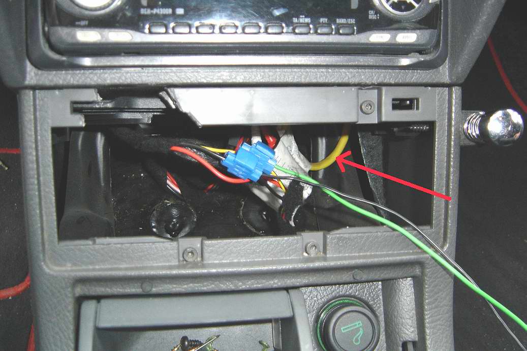

Gdzieś tam przy sterowniku airbagu, czyli w głębi "górnego mebelka", pod za" wink.gif radiem... Wiem, że na pewno Mario_ wydrapał toto, mi się jeszcze nie udało sfocić tego zlosnik.gif, tylko do kabelka w pobliżu dotarłem....
> b) gniazdo diagnostyczne ABS-u w Mk1
Szczałka:
> pod za" radiem... Wiem, że na pewno Mario_ wydrapał toto, mi
> się jeszcze nie udało sfocić tego , tylko do kabelka w pobliżu
> dotarłem....

Z tyłu konsolki srodkowej po prawej stronie radia

możemy u mnie sprawdzić, taki żołty kabel to kojarze duzo w tamtych okolicach grzebałem jak audio robiłem biglaugh.gifbiglaugh.gif
