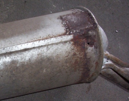

A to co było jako wydech...lat 6/ratowany od roku i pomimo ,ze bardzo nie "furczał"rozsypał sie w srodku sick.gif
To jego wygląd.....
Szparka

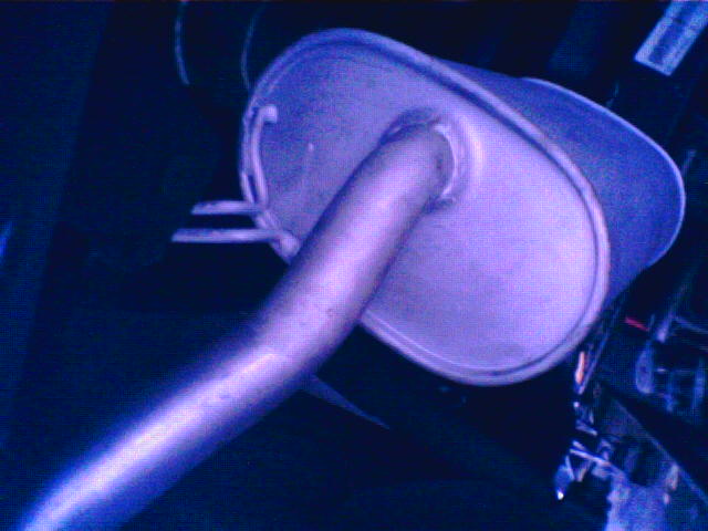

a to już nowy i załozony.
.dzwiek sie nie zmienił bo to standard jakby wytrzymał tyle samo to IThankYou.gifbyłbym zadowolony..pożyjemy=zobaczymy

ps gdybym nie urwał sruby od kata praca trwała by godzinkę a tak 2 hahaha.gifi 2 piwo.gifvibra.gif
waytogo.gif piknie panie ...
> piknie panie ...
> a ten ooooo twoorek to od czego jest
to jest wewnętrzna blacha tłumika.....przerdzewiał i sie wypalił biglaugh.gif
> Czy ty jest coś, czego Ty sam nie zrobisz w Punciaku

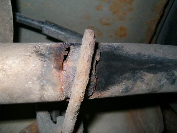

To mój stary zaraz po wymianie na nowy:
> Gratulacje
Tak Marku,nie reguluję sam zaworów...chodz nie ukrywam sam sprawdzam czy już czas wink.gif
> Jakie te tłumiki podobne
> Nawet parawie tak samo się psują i łatają
Faktycznie jest i łatka biglaugh.gifi otworek i to w tym samym miejscu hahaha.gif

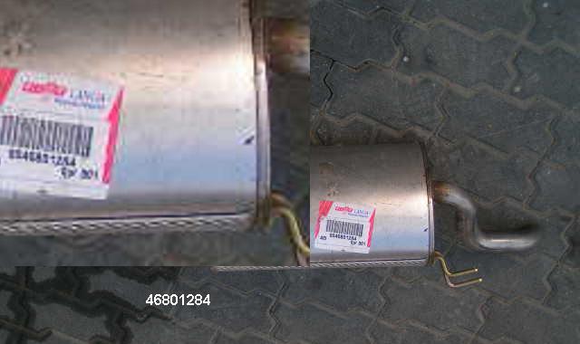

No i....padł nie minęła gwarancja i tłumik koncowy sie klnie.gif no cóz parę kilometrów zrobił ale stan starego(foto w wątku jeszcze nowego)był opłakany buu.gif
Zakupiłem wiec oryginał i dzisiaj już wisi w kropku - foto z warsztatu-
bo on niestety nie ma możliwości "opaskowania"
I nastała błoga cisza koszt 150+28+40=218 złotych
