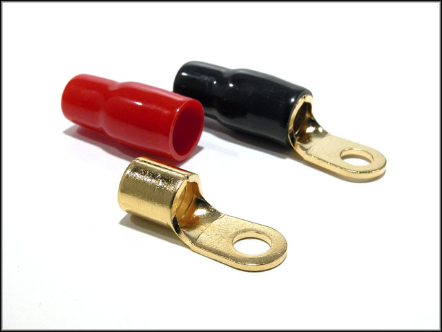

To proponuję najtańsze ( koszt może ze dwa złote smile.gif ) rozwiązanie. Niech Kolega kupi konektory oczkowe - takie lub podobne jak w załączniku, skręci je śrubką i zaizoluje. Połączenie pewne trwałe i umożliwiające rozłączenie kabli.
Zaizolowanie: wziąć 5-10 cm kawałek izolacji z grubszego kabla, rozciąć go wzdłuż, rozgiąć i założyć na połączenie, następnie zabezpieczyć aby się nie zsuwał i na tym koniec.

To nieprawda że nikt nie pokazał konkretnego złącza. Ktoś Ci zaproponował złącze oczkowe, nawet zdjęcie było wstawione jeśli dobrze pamiętam. Możesz wyjaśnić co jest złego w tym rozwiązaniu? To że dookoła złącza nie ma plastikowego pudełka? To wyjaśnij co Ci daje to pudełko, skoro nawet w nim przewody Ci korodują... Można to zaizolować tradycyjną metodą, bo przecież chyba nie będziesz tego odpinał i przypinał co 2 dni?
