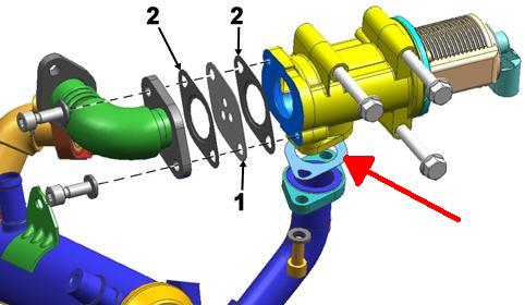

1. I z której strony zaworu kolega dołożył tą blaszkę (zielona strzałka czy czerwona)?
2. Czy ta blaszka poszła na wymianę z oryginalną, czy do tego jeszcze jakaś uszczelka (oryg. z obu stron mam tylko same blaszki bez żadnych uszczelek)
> 1. I z której strony zaworu kolega dołożył tą blaszkę?
Między EGRem a kolektorem Jest w zalączniku
Blaszka z aukcji idzie między dwie blaszki uszczelniające. Ja z lenistwa dałem tylko jedną od strony kolektora a mimo to jest szczelnie. Jak będę w ASO to kupie drugą bo chyba z 5 zł kosztuje.
Blaszka fiatowska nie chroni EGRa przed zanieczyszczeniem. Ona chroni kolektor i przepustnice oraz poprzez zmniejszenie przepływu gazów spalinowych eliminuje problem szarpania który miał być rozwiązany w oprogramowaniu silnika ale niestety Opel położył na to la...

Ok. Dzięki za pełne info
