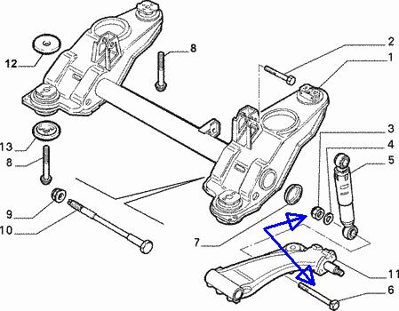

Śruba trzymająca tylny amortyzator
Śruba mocująca tylny amortyzator (z dołu) do wahacza to jakaś specjalna i trzeba po nią do ASO czy w każdym moto sklepie kupię?
Trzeba ją dokręcić na fest czy z czuciem?
Zwykła śruba, twardość 8,8 lub 10,9. Idź do sklepu ze śrubami i kup za 30 gr. Jeśli będzie nowa z nakrętką, to użyj siły tak mniej więcej jakbyś koło dokręcał. Oczywiście na stojącym aucie.
> Zwykła śruba, twardość 8,8 lub 10,9...
Aha, pytałem bo oryginał ma jakiś drobny gwint.
Jak wymienisz na normalny gwint to będzie dobrze .
Tylko weź z nakrętką śrubę .
Dzięki wszystkim.
dla potomnych: śruba 12 długość 100 gwint 1.25 twardość 8.8 zlosnik.gif
