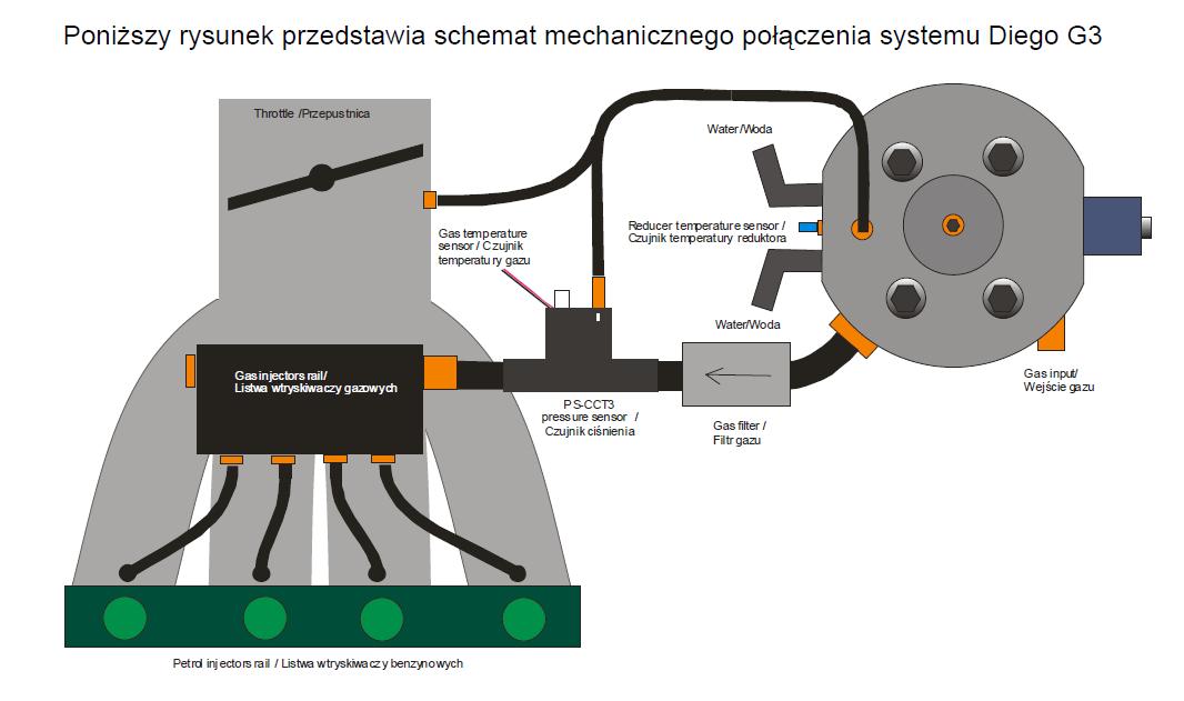

wojtala Napisano 7 Sierpnia 2010 Autor Udostępnij Napisano 7 Sierpnia 2010 mam pytanie szczegolnie do ciebie. Zakupilem dzis instalacje do siebie i kolega do siebie rowniez. Obydwie kme diego g3 z reduktorami kme silver. W domu tak zaczelismy myslec, ze przeciez do reduktorow podlacza sie podcisnienie. Czy pod turbo sa specjalne reduktory ?? Czy wystarczy zalozyc zaworek na podcisnieniu do reduktora, lub puscic nadcisnienie z turbo ?? Odnośnik do komentarza Udostępnij na innych stronach More sharing options...
vinci Napisano 7 Sierpnia 2010 Udostępnij Napisano 7 Sierpnia 2010 > mam pytanie szczegolnie do ciebie. Zakupilem dzis instalacje do siebie i kolega do siebie rowniez. > Obydwie kme diego g3 z reduktorami kme silver. W domu tak zaczelismy myslec, ze przeciez do > reduktorow podlacza sie podcisnienie. Czy pod turbo sa specjalne reduktory ?? Czy wystarczy > zalozyc zaworek na podcisnieniu do reduktora, lub puscic nadcisnienie z turbo ?? towar pod pache z samochodem do gazownika niech ci zamontuje a zestroisz lub dostroisz sam. Odnośnik do komentarza Udostępnij na innych stronach More sharing options...
wojtala Napisano 7 Sierpnia 2010 Autor Udostępnij Napisano 7 Sierpnia 2010 > towar pod pache z samochodem do gazownika niech ci zamontuje a zestroisz lub dostroisz sam. a jaki to ma zwiazek z moim zapytaniem dot. reduktora ? Odnośnik do komentarza Udostępnij na innych stronach More sharing options...
pawel_78 Napisano 7 Sierpnia 2010 Udostępnij Napisano 7 Sierpnia 2010 > mam pytanie szczegolnie do ciebie. Zakupilem dzis instalacje do siebie i kolega do siebie rowniez. > Obydwie kme diego g3 z reduktorami kme silver. W domu tak zaczelismy myslec, ze przeciez do > reduktorow podlacza sie podcisnienie. Czy pod turbo sa specjalne reduktory ?? Czy wystarczy > zalozyc zaworek na podcisnieniu do reduktora, lub puscic nadcisnienie z turbo ?? podłączasz do kolektora ssącego - żadne zaworki czy inne wynalazki nie są konieczne. jedynie map sensor musi być przygotowany pod nadciśnienie. A akurat KME robi też reduktory specjalnie pod silniki turbo - a przynajmniej takowe widziałem. pozdr Odnośnik do komentarza Udostępnij na innych stronach More sharing options...
amazing5 Napisano 7 Sierpnia 2010 Udostępnij Napisano 7 Sierpnia 2010 > a jaki to ma zwiazek z moim zapytaniem dot. reduktora ? nie trzeba innego reduktora tylko podłącza się taki wężyk z kompensacją do kolektora, ale to tak czy tak to musi podłączone niezależnie czy turbo czy n/a. Jutro Ci zapodam jakiś schemat jak to powinno być podłączone Odnośnik do komentarza Udostępnij na innych stronach More sharing options...
wojtala Napisano 7 Sierpnia 2010 Autor Udostępnij Napisano 7 Sierpnia 2010 > nie trzeba innego reduktora tylko podłącza się taki wężyk z kompensacją, ale to tak czy tak to musi > podłączone niezależnie czy turbo czy n/a. Jutro Ci zapodam jakiś schemat jak to powinno być > podłączone bede baardzo wdzieczny Odnośnik do komentarza Udostępnij na innych stronach More sharing options...
amazing5 Napisano 8 Sierpnia 2010 Udostępnij Napisano 8 Sierpnia 2010 o takie cuś udało mi sie wyszabrować. Odnośnik do komentarza Udostępnij na innych stronach More sharing options...
wojtala Napisano 8 Sierpnia 2010 Autor Udostępnij Napisano 8 Sierpnia 2010 > o takie cuś udało mi sie wyszabrować. aa to widzialem czyli ogolnie nic mu sie nie stanie jak bedzie mial nadcisnienie z kolektora ssacego Odnośnik do komentarza Udostępnij na innych stronach More sharing options...
amazing5 Napisano 8 Sierpnia 2010 Udostępnij Napisano 8 Sierpnia 2010 > aa to widzialem czyli ogolnie nic mu sie nie stanie jak bedzie mial nadcisnienie z kolektora > ssacego nic ja tez tak mam w stagu 4 Odnośnik do komentarza Udostępnij na innych stronach More sharing options...
