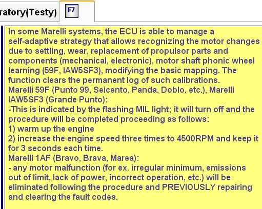

mam już kabel i fiatecuscan w wersji komercyjnej; podłączam się do ECU bez problemu, mam jeden błąd P0170, czyszczę go, po jakimś czasie znowu wraca. I co teraz zrobić w zakładce autoadaptacji ? Jak wcisnąłem F10 i potem Y, to wyskoczyło "Nie można wykonać. Nieprawidłowe warunki do wykonania tego testu". W opisie (po ang) jest napisane aby 3 raz 'przyspieszyć' do 4.5k rmp i potrzymać tak 3s - kiedy to zrobić, po wciśnięciu F10 czy przed ? Czy to musi być dokładnie 4.5k rpm czy może być więcej (ciężko tak utrzymać dokładnie 4.5k obrotów). Poradź proszę wink.gif
> czy mógłbyś mi napisać jak zrobić ten reset autoadaptacji ?
Reset autoadaptacji wykonujesz przy WYŁĄCZONYM silniku, na włączonym zapłonie a następnie zapalasz silnik, czekasz aż włączy się wentylator(aż osiągnie temperaturę roboczą).
3x3sekundy(może być dłużej) co najmniej 4500rpm, może być więcej.
> Pozdrawiam BAS
po kolei:
1. łączę się z ECU, zapłon przekręcony
2. wchodzę do zakładki adaptacji
3. wciskam F10 i Y
4. zapalam silnik
5. czekam na osiągnięcie temp.
6. przegazowuje 3x3 do 4.5k rpm
.. co teraz ? jak będę wiedział że się zresetowało ?

Zapalasz po komunikacie "Kompletne".
W bbm chyba nie objawia się, w stilo do czasu jak nie zapamięta nowych parametrów to mruga lampa MIL.
Pozdrawiam BAS

Jaki jest sens grzania i pałowania wozu na postoju kiedy samooadaptacja powinna być odzwierciedleniem stylu jazdy?
zdaje się, że sama instrukcja obsługi głosi, że podczas programowania powinniśmy jechać w sposób nie odbiegający od przyzwyczajeń... mylę się?
Z tego co jest w opisie procedury wynika, że ma być "pałowanie" prawdopodobnie nie chodzi o "nauczenie" stylu jazdy a o odczyt skrajnych wartości czujników.
Pozdrawiam BAS
Baaardzo wiarygodne źródło... Szkoda, że nie pokrywa się ono z tym co jest napisane chociażby w instrukcji obsługi czy instrukcjach serwisowych
Jakich wartości czujników? Komputer nie wie jakie ma czujniki i o jakich parametrach? No proszę Cię... Czujnika od Żuka nie zastosujesz, zrobisz mu reset i już będzie ricambi originali...
Z tego co wiem to Yani pisał to na podstawie dokumentacji ECU silnika.
Nie wnikam, ograniczam się do postępowania zgodnie z procedurą opisaną w aplikacji, której używam.
Jak ciekawostka, w stilo po resecie i przeprowadzeniu tej procedury przestaje migać lampka MIL, więc pewnie procedura jest właściwa.
Pozdrawiam BAS
> Pozdrawiam BAS
Podobnie w Punto- tez trzeba 3 razy przegazowac zeby zgasla lampka. Rowniez w Euroscanie jak robilem reset w Bravie bylo info ze trzeba 3 razy przegazowac.

jeszcze wracając do Twojego obrazka, bo dopiero teraz mogłem go dokładnie przeczytać to widzę, że procedura w ogóle nie dotyczy sterownika iaw 49f...

> instrukcja obsługi, strona 221...
ha, to podaj jeszcze jaka to instrukcja ?? wink.gif u mnie na stronie 221 jest napisane o rodzajach świec (instrukcja ściągnięta ze strony fiata).
> ha, to podaj jeszcze jaka to instrukcja ?? u mnie na stronie 221 jest napisane o rodzajach świec
> najlepiej to wklej tu tą stronę 221
to masz na dobrej stronie otwartą... Przeczytaj uważnie w lewym górnym rogu...
W sumie w instrukcji na tej stronie piszą o przypadku kiedy odpinasz aku a nie jak resetujesz przez komputer a to moze nie byc to samo bo jak wiadomo odlaczenie aku nie powoduje resetu autoadaptacji - przynajmniej w nowszych BBM-ach. Oto cyctat z instrukcji str 220-221:

Generalnie wg mnie jak nie wiadomo do konca czy cos jest potrzebne czy nie w procedurze resetu to lepiej to zrobic:) Przeciez przegazowanie niczego nie zepsuje. Zeby miec pewnosc trzeba by zobyc jakies procedury serwisowe z ASO
> lepiej to zrobic:)
Tak... jak nie ma jasnej instrukcji to ją sobie stwórzmy. Po trzech przygazówkach, cztery okrążenia dookoła auta biegiem w stronę przeciwną do ruchu wskazówek. Nie wiadomo do końca czy coś jest potrzebne czy nie w procedurze resetu to lepiej to zrobić hehe.gif
Dostęp do manuala masz więc nie widzę przeszkód aby się z nim szczegółowo zapoznać w tej kwestii...
