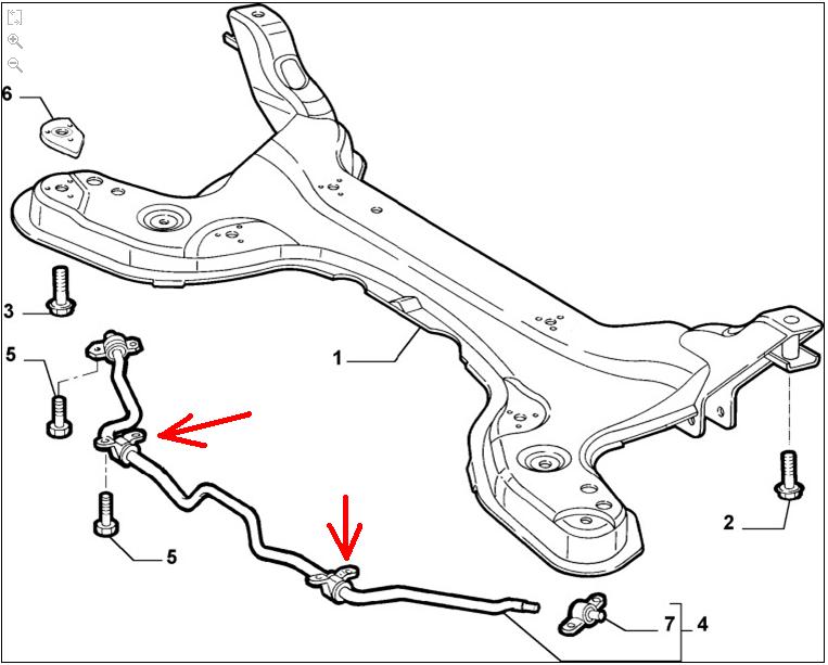

1. czy mozna dokupic oddzielnie elementy zaznaczone na czerwono
2. jesli nie/to pewnie trzeba kupic nowy stabilizator
3. moze ktos posiada zbedne wsporniki/lozyska (te zaznaczone) oraz przy wahaczach?
4. zaznaczone elementy nie sa podobne z Punto MKI?
5. grubośc stabilizatora ptzy strzalkach to 22 czy 23 mm?(wersja ze wspomaganiem) a skrajne konce to srednica 13mm?

Jeśli te łączniki są takie same jak w PI to można je dokupić w zwykłym motoryzacyjnym. Eper podaje że stabilizator jest jako całość ale te elementy można wymienić. Te końcowe łączniki na pewno pasują od SC po lifcie.
bez urazy zamienniki to kolokwialnie "kupa". ten sam producent a bez logo fiata to tragedia - kiedys pokazywalem zdjecia nawet; wiekszy otwor itp..
tak, same gumy wkładane w mocowanie
są identyczne
> to srednica 13mm?
nie pamiętam, ale gumy są AFAIR jedne
Zamienniki czy nie, kupowałem do siebie lat temu... kilka jak zakładałem staba, potem fafie i Giziowi, wszystkie jeżdżą do tej pory bez problemów. Kosztu nie pamiętam, ale mogę sprawdzić w klepie ok.gif
