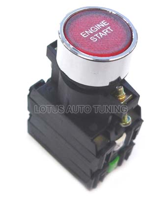

Przerabiał może ktoś montaż startera na przycisk takiego jak w złączniku?? Dużo przeróbek w kostce stacyjki??

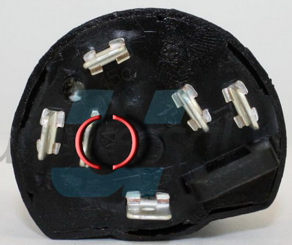

Chciałbym tak zrobić w samochodzie żony bo kostki pod stacyjkę do Matiza są można powiedzieć fatalnej jakości i co kilka miesięcy wymiana. angryfire.gif
Jeśli chcesz to zrobić tak, że trzymasz przycisk i po uruchomienia silnika puszczasz, to spoko. Nie musisz nawet ruszać stacyjki. Podłączasz tylko kabelek z zacisku 50, do zacisku 30 (rozrusznik do plusa akumulatora).
Jeśli chcesz tak jak w nowych wózkach, czyli wciskasz i możesz puścić w dowolnej chwili, a silnik i tak odpala sam, to już trochę gorzej będzie. Potrzebny jest sygnał o uruchomieniu silnika (z czujnika na wale, albo alternatora).

Nie lepiej zastosowac jakis przekaznik niz montowac taki przycisk, takie przyciski to w starze byly grinser006.gif
Wiem,ale trafia mnie jak co jakiś czas słyszę że znowu nie da się uruchomoć silnika. wrrr.gif
Chodzi mi tylko o samo uruchomienie bez żadnych bajerów.

Proponuję założyć kostkę od Astry F z przed liftu.

Kupiłem ,założyłem ,działa super yay.gifale niestety w tej kostce od astry brakuje jednego złacza i nie działa oświetlenie wnętrza ,zapalniczka i radio .
Można połączyć z którymś z wyprowadzeń ?
> Kupiłem ,założyłem ,działa super ale niestety w tej kostce od astry brakuje jednego złacza i nie
A to ciekawostka.
Sam zakładałem kostkę z Astry do Matiza i oświetlenie wnętrza, radio i zapalniczka działa jak dawniej hmm.gif
A jakiej firmy była ta kostka?
Tutaj schemat stacyjki brakuje złącza oznaczonego jako KA
