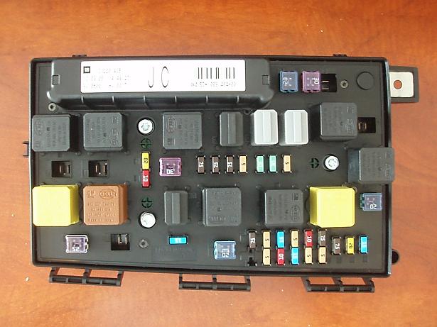

Mnie to do głowy przyszła taka myśl, by na czas ew. dłuższego postoju wyjąć z auta jakiś przekaźnik/bezpiecznik/cokolwiek, co łatwo idzie wyjąć nie ingerując w żaden układ.
Możesz wyjąć w.w. przekaźnik w skrzynce bezpieczników w komorze silnika.
Pierwszy żółty od lewej.
A jeśli jeszcze mało, to dalej w tym rzędzie - po brązowym od wentylatora chłodnicy i cienkim czarnym od trąbki - są dwa czarne kwadratowe odpowiednio od ECU i pompy paliwa devil.gif
Co się śmiejesz? Zły pomysł? Roboty na 10 sekund a nie wpadnie do łba nikomu, że brakuje przekaźnika. A od czego jest ten żółty? I czy wyjęcie przekaźnika od pompy paliwa lub ECU nie wywali checka w razie co?
A następny żółty od czego? Taki sam jest chyba w przedziale bagażowym w kombi. Oznaczony jako zacisk 15 zasilania układu zapłonowego. Co to znaczy w praktyce?
Nie śmieję się, a pomysł jest jak najbardziej dobry.
Ostatni żółty przekaźnik jest odpowiednikiem włączenia zapłonu - zasila dużą część urządzeń w samochodzie po przekręceniu kluczyka w poz. 2.
Co do checka to któryś z licznych modułów z pewnością będzie lamentował, że czegoś mu brakuje. Ale to byłoby rozwiązanie na dłuższy postój. Przecież nie latałbyś codziennie z przekaźnikiem w ręce.
Zamiast przekaźnika można też wsadzić atrapę, wtedy niczego nie będzie brakować skromny.gif.
> ręce.
> Zamiast przekaźnika można też wsadzić atrapę, wtedy niczego nie będzie brakować .
Dokładnie o takie coś mi chodzi... Jestem np. w obcym mieście, muszę zostawić na dłuższą chwilę auto, wyjmuję przekaźnik...
