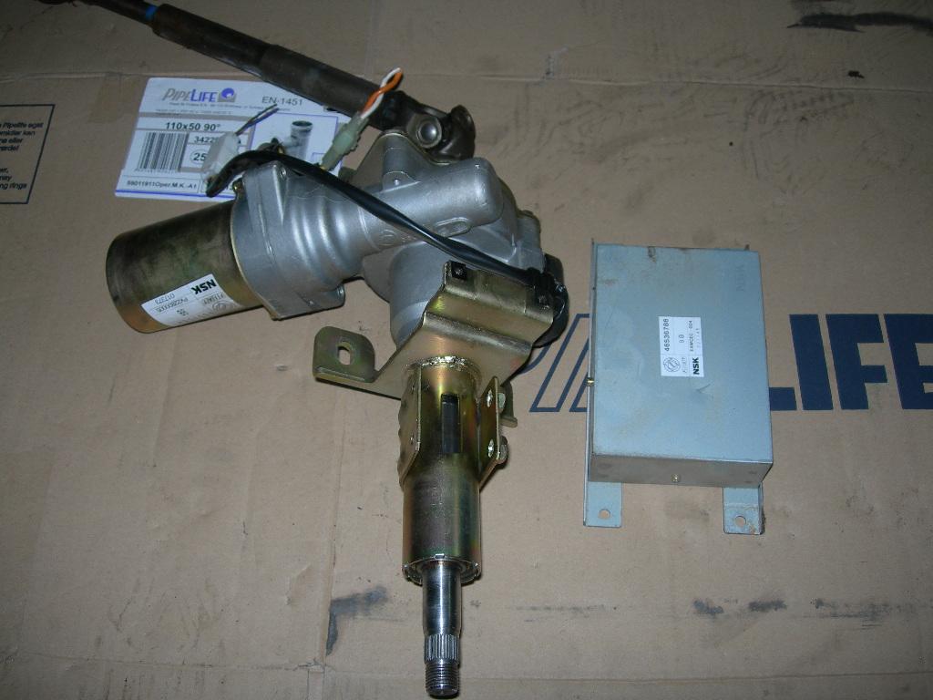

> Mosz synek:
Czli po prawidlowym zamocowaniu silnik musi byc patrzac na kierownice z prawej strony bo to co pokazales jest do gory nogami zlosnik.gif
Dokładnie tak. Jak by był z lewej to znaczy, że to angol. I nie upchiesz takiej pod deskę.
