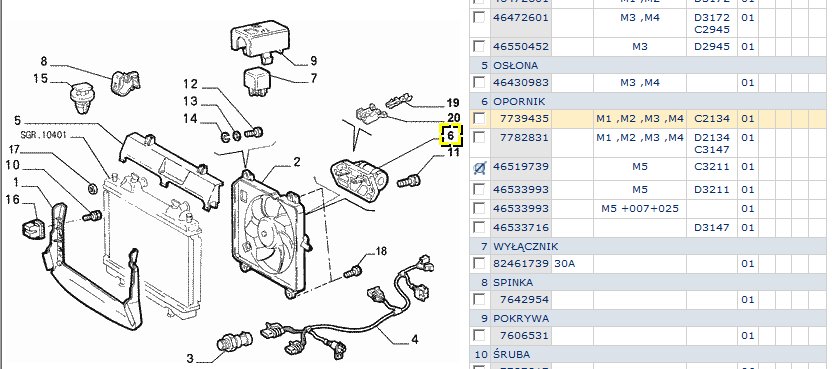

gdzie znajduje sie opronik wentylatora chłodnicy ktory powoduja zalaczenie I biegu?

Koło wentylatora na jego stelażu. Dokładniej to tak po środku chłodnicy.

rysunki nieprecyzyjne, ale mniej więcej wiesz gdzie szukać (u mnie jest w dolnej części tej obudowy wentylatora).

A masz klimatyzację? Bo zdaje się, że bez klimatyzacji jest tylko 1 bieg, więc nie ma opornika.

nie mam klimatyzacji ale na rysunku z epera byl ktory przedstawil wczesniej kolega dziwna sprawa
Był bo w wersji z klimatyzacją w kierownicy nadmuchu(obudowa wentylatora/chłodnicy, zauważ, że jest dostępnych kilka różnych numerów części) jest miejsce na opornik.
W wersji bez klimatyzacji nie ma go i nie ma miejsca dla niego.
