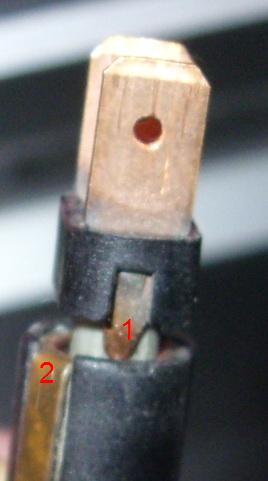

Zaraz cuda... wink.gif Mam na biurku przed sobą moja starą krańcówkę (look na fotę). Krańcówka jest częściowo wciśnięta. Widać konektor męski, który kończy się na "trójkątno" (1) smile.gif Z drugiej strony jest identyczny. Do jednego podłącza się konektor żeński od światełka, do drugiego od brzęczka. Kiedy otwierasz drzwi, te trójkąciki wchodzą w pierścień (2). Pierścień jest podłączony do masy auta, dzięki śrubce, która przykręca krańcówkę.
Trójkąciki i pierścień z czasem śniedzieją, wyrabiają się. Efekt jest taki, że albo nie działa brzęczek albo światełko albo oba na raz. Doraźnie i chwilowo można poradzić sobie czyszcząc trójkąciki albo czasem pomaga pokręcenie guzikiem krańcówki wokół swojej osi, dokonując samooczyszczenia wink.gif Czasami się chwilowo naprawia, jak się odpowiednio samo ustawi. Czego przykład masz u siebie. Najlepiej wymienić na nówkę i po kłopocie.

A myślisz dlaczego moja stara krańcówka leży na biurku a nówka w aucie. Na początku wystarczyło pokręcenie guziczkiem wokół osi i czasami podziałało, potem oczyszczenie, a potem pomógł tylko telefon do zielika: "weź mi wynajdź nową krańcówkę" zlosnik.gif
