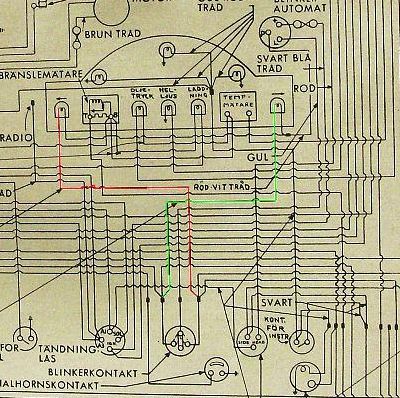

> stare
> Ze schematu wynika, że raczej powinny migać osobno
Dokladnie. Do wyjecia zegary i przesledzenia przewod fioletowo-zielony i fioletowo-czerwony na dordze od zegarow do przelacznika (? - na schemacie blinkerkontakt).
tzn rozumiem ze te 2 przewody powinny isc bezposrednio do wlacznika przy kierownicy , a od niego jeden przewod do przerywacza?
Chyba tak, bo zdaje sie ze dziala to tak, ze wlaczajac ktorys kierunkowskaz zamykasz przelacznikiem stosowny obwod uruchamiajacy automat. Z niego idzie jeden przewod i przez przelacznik do odpowidniego kierunkwoskazu, drugi z automatu bezposrednio do zarowek (kontrolek), weic ma to sens.
