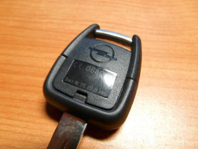

Mam kluczyk z immo i pilotem (zintegrowany dwu przyciskowy)
immo jest ok i grot kluczyka również, natomiast padł mi tylko pilot.
Pytanie czy doprogramowauje sie jakoś pilota do auta czy tylko wystarczy kupić nowy i zsynchronizować?
Jeśli trzeba doprogramować to czy konieczny jest Tech2(ten w aso) czy można to zrobić to jakimś fejsem??
Próbowałeś naprawić pilot? Często pojawiają się w nich zimne luty na zasilaniu z baterii. Naprawa prosta jak budowa cepa, koszt 0zł. Doprogramowanie pilota + jego koszt mogą być znaczne... nowy pilot trzeba wprogramować Techem2 (koszty w ASO!), może da się Op-Comem lub OS, z pewnością będzie potrzebny carpass. Pozdr.

synchronizacja to oczywista sprawa. pilot był reanimowany już kilka razy. Stwierdziłem ze pasowałby by kupić nowego.
wiem że koszt nie mały pytanie tylko czy jak kupie nowy pilot to czy da rade go samemu zaprogramować jakimś fejsem czy muszę jeździć do aso.
wychodzę z założenie ze jeśli aso będzie chciało za to 50-100zł a mogę to zrobić sam to wole wydać nawet 150 i zrobić to samemu.

Otwieranie centralnego z pilota dziala raczej ok, ale juz zamykanie pozostawia wiele do zyczenia. Czasem musze sobie naprawde troche ponaciskac zeby zaskoczlo.
> Co moze byc przyczyna, bateria wymieniona na nowa...
Na logikę przycisk... może wystarczy go przelutować... ale tak tylko sobie gdybam.
Na logikę tak, tylko nie bardzo wiem jak się do niego dostać,
a nie chcę robić tego siłowo, bo to wiadomo jak się najczęściej kończy...
Rozkładał ktoś może kluczyk i wie jak to zrobić, ew. fotka?

Witam Częstą bolączką tych pilotów jest odrywająca się bateria od płytki. Mozna programować op-comem ( u mnie poszlo) i jak pamiętam bez carpass. Pzdr
Ale najpierw trzeba coś w środku naprawić, czy po prostu zaprogramować kluczyk-transponder w op-comie?
Nie tylko programowanie centralnego po podlutowaniu pilota w kluczyku.
No to muszę zajrzeć do środka.
A przypadkiem nie wie kolega jak się rozbiera taki kluczyk, żeby go nie uszkodzić?

generalnie takie naprawy to lipa straszna
Niestety nie można dostać takiej podstawki pod baterie jak w kluczyku. Pozostaje jeszcze kwestia baterii CR2032 do druku.

Ten pierwszy manual jest fajny ze szczegółami, tylko że do F'ki niestety.
Drugi za to za wiele jeżeli chodzi o samo rozłożenie nie pokazuje, ale będzie musiał wystarczyć...

?? - mam dokładnie taki sam kluczyk (tyle, że z płaskim grotem).
No może i faktycznie takie też w G były (ja nie miałem pilota w swoim), co faktu nie zmienia, że w H są inne
