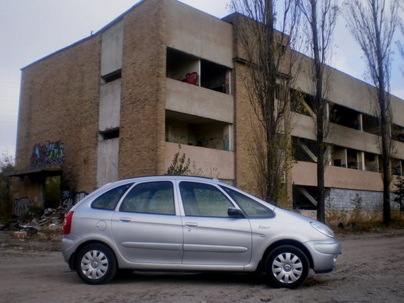

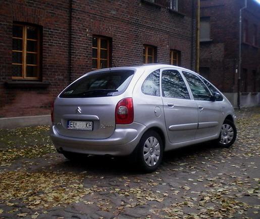

W zasadzie to się nie postarałem icon_rolleyes.gif, ale żeby hudy1 się już więcej nie denerwował furious.gifzlosnik.gif, to tak zupełnie ogólnie IThankYou.gif:
> W zasadzie to się nie postarałem , ale żeby hudy1 się już więcej nie denerwował , to tak zupełnie
> ogólnie :
Ładne autko, ja wczoraj byłem oglądać coś co mi wpadło w oko.
Jeszcze tylko zaproszę właściciela z autkiem na przegląd do Szymana i jak wszystko wypadnie OK to biorę.
> ogólnie :
No dobra.Fajna furka.Dla mnie podoba ok.gif.I te plenery.Kolor spoko w utrzymaniu.Oby się dobrze powoził.

>I te plenery.
W pierwotnym założeniu miał być zupełnie inny spineyes.gif, jednak teraz uważam że to świetny wybór. waytogo.gif
