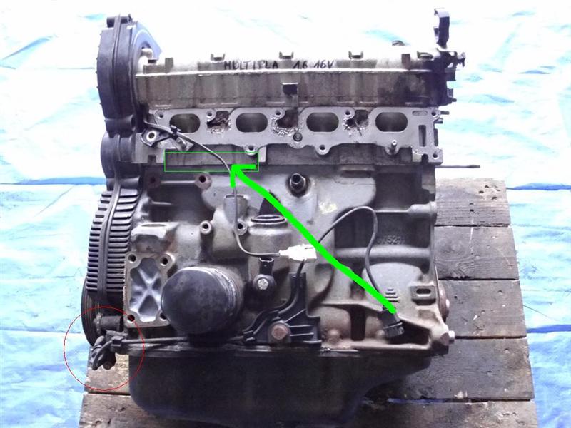

to zaraz jadę... a masz może jakies foto gdzie ten czujnik siedzi??
Przy(od spodu) kole pasowym wału korbowego.

W czerwonym kółku czujnik
Zielony prostokąt pokazuje gdzie sa wpięte kostki (zielona strzałka pokazuje od czujnika wału)

a gdzie jej szukac ? która to bedzie kostka ?

czyli ten plastik muszę zdemontować który mi zasłania i wtedy powinienem zobaczyć ?

kostka zlokalizowana....
