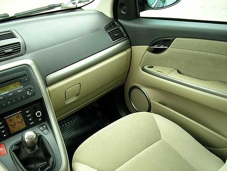

Załącze zdjęcia boczków.... tylko poszukam na allegro bo nie robiłem dokumentacji...
O i znalazłem to:

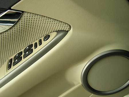

Tu znalazłem zdjęcia boczka bez tego dodatku z Cromy w kolorze szarym

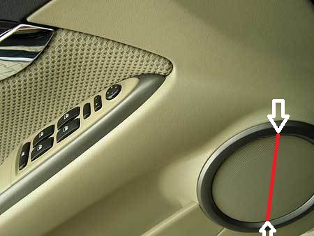

powiedz konkretnie jakiej srednicy siatke potrzebujesz to coś sie na magazynie znajdzie smile.gif
bo ze zdjęc wnioskuję, że mozna samą wyciągnąć i podmienić na "normalną" - czarną
ps. wnioskuję, że chodzi o ten wymiar siatki zaznaczony strzałkami na fotce - teraz pytanie jaki on jest i czy da się to wyjąć i ładnie wmontować w ten ciemny element tapicerki

Załaczę zdjęcie z wymiarami... wink.gif szukałem ale takich maskownic nie znalazłem...
Problem jest większy bo u mnie jest to jedna całość ...
To znaczy ten ring i ta maskownica siatkowa to jeden odlew w jednym kolorze...
Odciełem to od tapicerki - jest klejone na gorąco i igiełką powiększałem otwory... po 15 minutach krew mnie zalała i spowrotem to przykleiłem.... angryfire.gif
