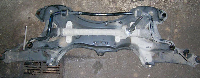

Toyotki nie znam, ale w wielu autach aby wymienić sprzęgło, trzeba odpiąć sanki silnika-zawieszenia.
Coby za dużo nie teoretyzować, IMO po skręceniu nie trafiły na miejsce i masz przyczynę skręconej kierownicy. Zbieżność pewnie jest ok, ale nieco zmieniło się położenie przekładni kierowniczej względem zawieszenia i masz powód. Naprawdę nie wiele potrzeba aby się nieco kierownica skręciła.
