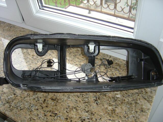

Było wiem mam parę fotek z tego wiec je zapodam wink.gif275999075-67145523.jpg275999075-272773333-1.jpg275999075-272773333-2.jpg275999075-272773333-3.jpg275999075-272773333-6.jpg275999075-272773333-7.jpg275999075-272773333-8.jpg275999075-272773333-9.jpg
teraz jeszcze manual jak rozłączyć to czarne co się obudowa nazywa i to przeźroczyste co od zewnątrz jest zlosnik.gif czy to to jest połaczone i jak rozłączyć zlosnik.gif

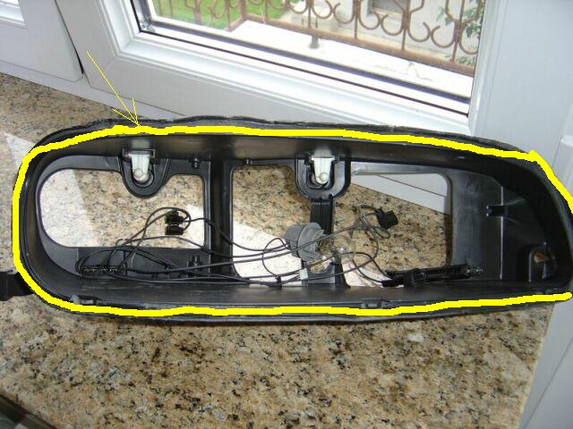

Tu trzeba podgrzac i w koło delikatnie sciąc tą uszczelkę która jest przyklejona potem ją zastąpic sylikonem i termoklejem waytogo.gif275999118-272773333-9.JPG

Intuicyjnie przewiduję Twoje pytanie................podgrzewasz i tniesz tylko nie potop sobie klosza hahaha.gif

Bo chodzi o to że to jest chyba ten klej którym co niektórzy mają przyklejone lotki!!!!ale w minimalnej ilosci....ja miałem problem z parowaniem i stwierdziłem (naocznie)ze uszczelka ta jest podwinieta wiec całosc rozbroiłem....stąd wiem ze sie da.
