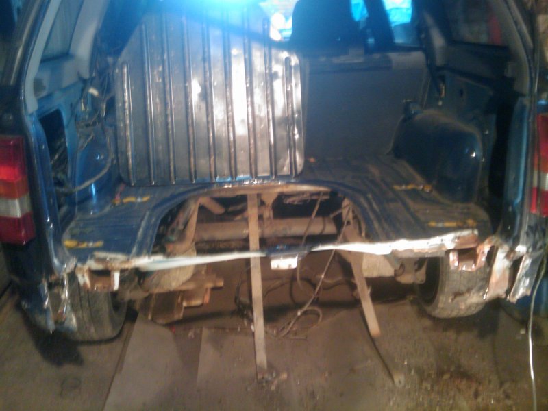

Witam, miałem "przyjemność" robić swojego z tej oto przyczyny że kierowca zapatrzył się na ładne dziewczyny. Dziewczyny poszły, a z tyłu mi wystawał ford galaxy co masą swą nieźle narozrabiał (jego pozycje w moim tyle ugruntowała mazda cx-9)
Klapę w kolorze kupiłem za ok 250zł gdzieś na szrocie w małej mieścinie wraz z plastikami (u mnie w Bydgoszczy krzyczeli 350zł za zgniłego golasa). Sama klapa nie różni się niczym (detale w wykończeniu typu listwa w kolorze itp).
Z pasem tylnym był problem, składa się on z dwóch części (koszt 400-600zł) tyle że nie było go w całej Bydgoszczy (brak w hurtowniach do kombi, nawet ASO nie miało). W ramach szybkich zakupów dokupiłem do owej klapy u gościa ćwiartkę wraz z pasem tylnym (policzył mi on dwukrotną cenę kg cienkiego złomu, czyli grosze więc kupiłem wraz w koszem koła zapasowego które było także poważnie uszkodzone).
W załączniku zdjątko z prac rozbiórkowych.

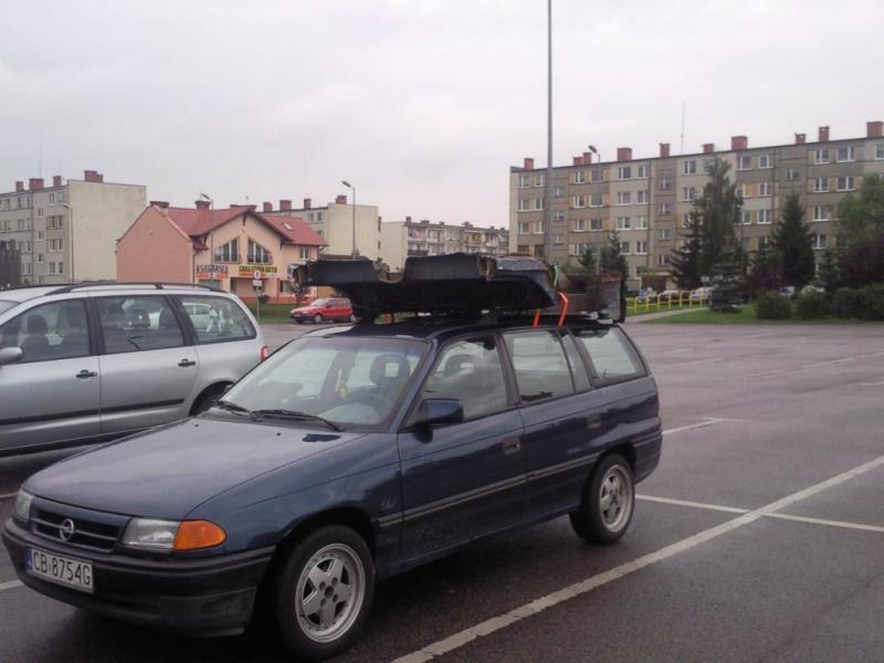

No ja musiałem ciąć (choć osobiście nie lubię tej metody ze względu na późniejsze problemy z korozją), dostałem centralnie w mocowanie haka (zdejmowany hak GM-a) co spowodowało skręcenie pasa tylnego i pociągnięcie za sobą kosza koła zapasowego (butla z gazem wyskoczyła do bagażnika). w 18 letnim aucie pas nie nadawał się do "klepania" (zgrzewy słabe, korozja). A że podłoga i mocowanie zawieszenia proste to się pobawiłem przy okazji wykonałem nowe fartuchy, konserwacje tylnej części podłogi, baku paliwa.
A tak kupuje się oryginalne części do 18 letniego auta wink.gif (załącznik)
