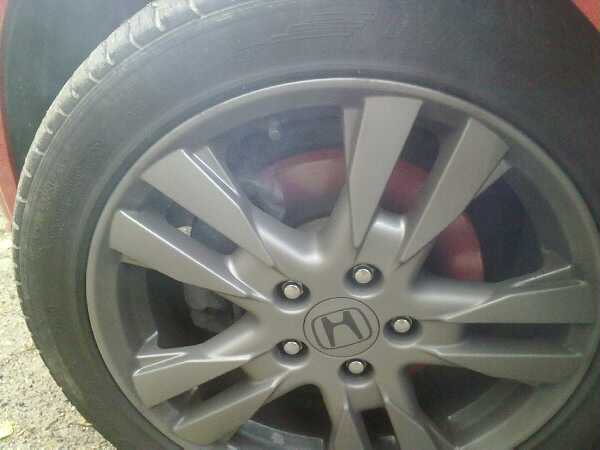

UFO ma problem z hamulcem...
...co widac naq zdjeciu. Co ciekawe - OEMowe tarcze nie bija ani jak sa "cieple" ani jak ostygna. Doradzi ktos jakies lepsze klocki bo to one kapituluja jako pierwsze.
W zalaczniku pogladowa fotka problemu.
aż tak się rozgrzewają do czerwoności ?
Hmmmm, a klocki odpuszczaja??
Doslownie w ciagu kilku minut.
Tak, na 100%. Ogholnie to mi nie przeszkadza, ze sie swieca. Przeszkadza mi to, ze gdy swieca to przestaja hamować.

jeśli jeździsz 'normalnie', i po kilku minutach jazdy tarcze się 'świecą' to moim zdaniem masz coś uszkodzone z hamulcami - może jednak klocki nie odchodzą od tarcz?
To się kwalifikuje TYLKO do serwisu.....!

Klocek "nie obija" i cały czas trze o tarczę.
Gorąca tarcza zaczyna świecić gdy dociśniesz hamulec - ot cała historia.
Jeśli nie chcesz skończyć któregoś, pięknego dnia na czyimś "zadzie" - lepiej jedź do ASO...

Tez sie mi nie wydaje mozliwe zalatwienie tak hamulcow w ciagu paru minut i to bez hamowania lewa tudziez napawde ekstremalnej jazdy. Nie z tym silnikiem.
Fakt faktem, że hamulce w Cifie są dość mocno podatne na przegrzanie i ich skuteczność (wg. mojej oceny) spada odczuwalnie.... Lecz nie wyobrażam sobie jak reagują fabryczne klocki na współpracę z tarczą rozgrzaną do ok. 500 stopni (?)....
Normalnie użytkowane hamulce mają temperaturę ok. 300-380 stopni celsjusza.... Jeśli już świecą - musi być naprawdę sporo więcej....
Nie biorę pod uwagę co stanie się z taką tarczą gdy wjedzie w kałużę.... to jest po prostu baaaaaardzo niebezpieczne....

Hamulce sa sprawne.

A ja mam ten problem w kilku samochodach roznych producentow. Czarna seria? icon_rolleyes.gif
Ostatni raz: hamulce sa sprawne. Nic sie nie blokuje, nic nie "obciera".
Bardzo odczuwalnie. fabryczne klocki zaczynaja smierdziec po 2-3 hamowaniach.
Przestaja hamowac. Gdy temp spadnie hamuja znowu.
A ile mniej wiecej?
Nic sie nie stanie bo gdy pada to zwyczajnie jezdze wolniej icon_rolleyes.gif
Mimo to nie gdybajmy co by by bylo gdyby przy drodze stalo przedszkole itd, ok?

> Wodzu, mieszkam w gorach. Nie musisz hamowac z 200 do 20 zeby hamulce padly. Wystarczy, ze miedzy
> zakretami sa zbyt krotkie proste zeby tarcze zdazyly wystygnac. Problem jaki mam nie jest w
> zaden sposob zwiazany z sila hamowania - idzie tylko i wylacznie o podatnosc na fading.
Wiec naprawde potrzebujesz wiekszej tarczy. Owszem, kupisz te DS2500 i będzie lepiej ale z kolei wtedy zagrzejesz tarcze do jeszcze wiekszej temperatury (bo klocek ciagle utrzyma sile tarcia i bedzie dalej nagrzewal) i bardzo szybko zalatwisz sobie tarcze. Ja to przezylem w Evo, kupilem klocek, ktorego prawie nie dalo sie przegrzac (CL RC6 jakbys byl ciekawy) ale tarcze zachowywaly ksztalt przez moze 3000-4000km...potem byly tak zwichrowane, ze nie dalo sie jezdzic.
> Sprobuj w PL naciagnac jakiegos dealera na wymiane gwarancyjna. Zaraz uslyszysz, ze zle jezdziles,
> zagrzales i wjechales w kaluze i dlatego peklo albo dlatego jest krzywe itp.
Kiedy odbieralem samochod to prosili abym tym razem az tak nie grzal hamulca... hehe.gif
> jezdzic.
Moje o dziwo ciagle sa proste, nie wiem jak dlugo taki stan sie utrzyma... ale serwis bedziue grany gdy sie zwichruja hehe.gif
> Mam ten sam problem w dwoch Fiatach Ducato i jednym Sprinterze. W dwoch poprzednich Lanciach tez
> mialem ten problem. Umowmy sie, ze klocki odchodza od tarcz a "normalna" jazda jest dosc
> dynamiczna.
> Hamulce sa sprawne.
Teraz dopiero napisałeś, że taki sam efekt masz w samochodach innych marek i że mieszkasz w (wysokich?) górach - trzeba było od razu pisać, że chodzi o przypadek ekstremalny. Bo na "płaskim" to ciężko doprowadzić do takiego stanu tarcze nawet ostrą jazdą... ok.gif
