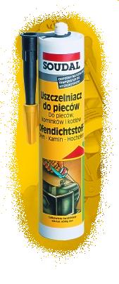

Miałem podobny problem , czekam aż się rozleci mój pracowóz więc staram się nie inwestować za bardzo. Ale do rzeczy , rozleciało mi sie lączenie przy katalizatorze ( poldek truck) , kupiłem takie cuś
sprawdziło się znakomicie i jest do 1500 st .

najlepsze i najtańsze rowiązanie
