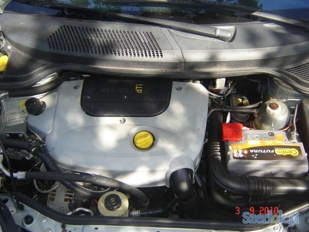

Co byście powiedzieli na temat tego egzemplarza? Widać, że nie jest opisany silnik, która to jest wersja (w sumie nie ma dla mnie znaczenia czy to jest Dti mocniejsze czy słabsze).
