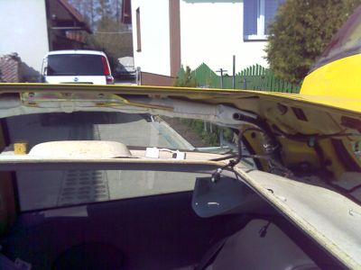

a odnośnie podsufitki to może mi ktoś powiedzieć jak ją wyjąć ze stilo 3D bo próbowałem przez bagażnik i nie dało rady, a musze ją wymienić bo nie da się jej wyczyścić?

Wyjąć ją można jedynie przez przednią szybę hehe.gif nawet dziura od skywindow nie pomogła:

> Wyjąć ją można jedynie przez przednią szybę nawet dziura od skywindow nie pomogła

Jest problem.... może jak złożysz tylne siedzenia i przednie to ją przez tylną klapę wyjmiesz pod kątem... ale z mojej obserwacji wynika, że trzeba będzię ją lekko przegiąć
