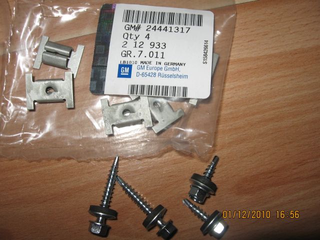

Tak dla zainteresowanych, zakupiłem:
- blaszki - uchwyty do ramy w ASO Opla - 12 szt po 1,4 zł sztuka
- wkręt 4,8x20 oraz 4,8x35mm w castoramie za 5 zł za 24 wkręty, używać będę 4,8x20

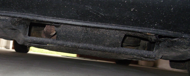

dokładnie taki sam zestaw kupiłem, niestety po wczorajszym dniu gdzie cała komora silnika była w śniegu aż po osłonę dochodzę do wniosku, że muszę jeszcze trochę uszczelnić przód na spodzie. Ale nie każdy z kolei mieszka na takim zadupiu jak ja smile.gif
Masz takie otwory w osłonie z przodu, które wyglądają jak wloty powietrza w silnku F15 wink.gif i tamtędy nabiło Ci śniegu?
> Masz takie otwory w osłonie z przodu, które wyglądają jak wloty powietrza w silnku F15 i tamtędy
> nabiło Ci śniegu?
> Pozdroofka
osłona nie osłania przestrzeni z boku zderzaka i tam się śnieg dostaje. Te otwory jak na zdjęciu też mam ale mniejsze.
U mnie z boków jest szczelnie, natomiast tymi w ciągu jednego dnia do komory nabiło tyle śniegu, ze aż wypchnęło klapkę, którą się odkręca aby spuścić olej zlosnik.gif Pogięło ją trochę ale opalarka dała radę smile.gif Z butelki po płynie od spryskiwaczy zrobiłem zaślepki i przykręcam je na te otwory. Tak, wiem, te otwory mają chłodzić miskę. wink.gif

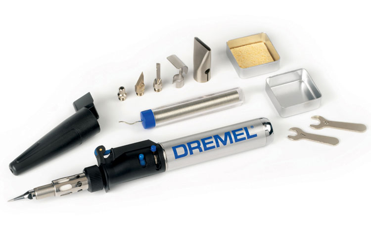

Ojtam... zlosnik.gif Przed chwilą wróciłem spod bloku. Sąsiadowi 4 dni temu zamarzł płyn od spryskiwaczy. Oczywiście letni zlosnik.gif Przez 4 dni kombinował jak go rozmrozić, aż w końcu trafił na mnie i wymontowałem mu zbiorniczek i posłałem do domu aby pozbył się grudy lodu z niego. Myślałem, że zaraz wróci, więc czekam, czekam, z nudów w mojej drugiej Asterce wymieniłem pompkę od spryskiwaczy i wężyki "przednie" bo coś marnie sikało. Problem trochę był ze sztywnymi wężykami, ale jak się ma taką "opalarkę", to nic nie jest straszne (kiedyś był obszerny wątek, udało mi się namówić kilku naszych do zakupu: wszim'a, maro_76, mickee i o mały włos azję zlosnik.gif ):
No ale ja nie tym zlosnik.gif Uporałem się z pompką i wężykami a sąsiada wciąż nie ma. Idę na górę, a on nalał do wanny wody i wsadził do niej zbiorniczek hehe.gif Do rana bym czekał na mrozie. A wystarczyło po prostu wlać do środka gorącej wody... zlosnik.gif Po zamontowaniu do auta i zalaniu zimowym płynem okazało się oczywiście, że zamarzło też w wężykach, ale od czego jest niezastąpiony Dremel... smile.gif
