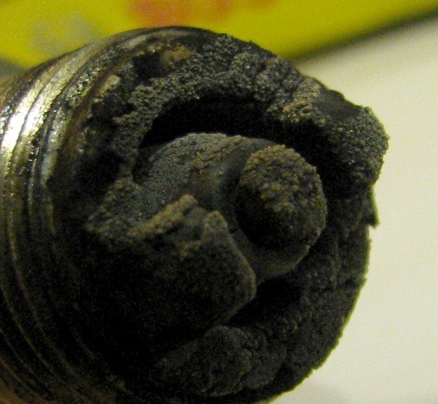

Są sobie takie świece
Po 35000km wszystkie wyglądają tak:
Co sądzicie? Jak dla mnie, to wina spalania oliwy.

Kicha jakaś.
A możesz również wrzucić fotkę w pewnym oddaleniu - nie tak anatomiczną.

w czym urosły takie stalaktyty ? smile.gif)
czyzby silnik bral olej, jest LPG?

Jaki silnik, jaki olej ? I czemu podejrzewam, że kupowany na Allegro ? wink.gif
Nic nadzwyczajnego tu nie widzę... Zwykły popiół...
Pytania:
1. Co dolewasz do paliwa?
2. Co dolewasz do oleju?
3. Czy zakupiłes olej z allegro?
4. Czy Twój dostawca paliwa jest pewny? (tzn.: "kumpel mi przynosi z firmy", itp.)???
Świece są tu najmniej winne...
Świece wymień/wyczyść. Nie wlewaj cudaczych i dziwnych rzeczy do swojego samochodu...
Ps.: wyobraź sobie, że w Twoim silniku nie tylko świeca tak wygląda... zlosnik.gif

Załóż cieplejsze świece. Może będzie dobrze.

Nic - LPG.
Nie, choć nie do końca. Firma z Allegro, ale oddział na miejscu i taki sam odbiór.
Świece dałem nowe, bo i tak była pora. Poza tym tego nagaru było dużo również wewnątrz świecy - za dużo paprania z niepewnym efektem.
Wiem zlosnik.gif Auto jeździ na stosunkowo krótkich odcinkach (20km) i w mieście. Sądzę, że można by było je trochę przegonić na dłuższej trasie. Na 99% uszczelniacze zaworowe są do wymiany, a że zaworów dużo, to i podczas jazdy wciąga olej. Olej dostał dodatek Liqui Moly. Jak nie pomoże, to już nie będzie kombinacji, tylko wymiana.
Są już nowe innego typu, ale nie spodziewam się, że to pomoże na ten nagar.
V6 2.8 30V. Mobil 5W50, ale dopiero od kilku tysięcy kilometrów, więc nie wiem, czy to jego wina, czy tego poprzedniego (o ile to wina samego oleju). Wcześniej Magnatec 10W40, a jeszcze wcześniej Valvoline Maxlife 10W40.

icon_eek.gif pirewsze słysze by pólsyntetyk zmieniać na syntetyk. Z tego co mi wiadomo to tak się nie robi...
Jest dobrze waytogo.gif Zużycie oleju nie wzrosło, a silnik pracuje lepiej, zwłaszcza na gorącym.

Na pewno to wina zarówno oleju, jak i tego, że w nadmiarze dostaje się do cylindrów i spala. W sumie w takiej sytuacji nagar na świecach to nic dziwnego, ale zastanawiam się, czemu jest taki zielony - nie wiem, czy to normalne, czy może Castrol, który poprzednio miałeś, był podrabiany ?
> podrabiany ?
Castrol był kupowany normalnie - w hurtowni. Ale sam olej kompletnie się nie sprawdził. Mówiąc wprost, był zdecydowanie za rzadki (niska lepkość). Ten kolor może być nieco inny - bardziej żółty. Akurat takie warunki oświetleniowe miałem przy robieniu zdjęcia.
