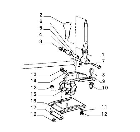

To jest część stosowana w wewnetrznym mechanizmie zmiany biegów. Zmieniasz proporcje dzwigni po obu stronach sworznia co powoduje, że potrzeba mniejszego ruchu ręką na górze dźwigni do wykonania takiego samego ruchu na dole dzwigni (a dół dźwigni jest połączony ze skrzynią). Efekt: żeby wrzucic bieg potrzeba krótszego ruchu ręki. Stąd nazwa: shortshift lub quickshift.
Quickshift w Uno stosujesz zamiast części nr1:

A jeszcze male pytanie z innej beczki co do schemacika dolaczonego troszke wyzej.....czesc 2 czyli galeczke zmieny biegow w uniaku 88r sie wykreca zdejmuje na sile do gory czy jak to g... zdjac ??? dzieki smile.gif bo juz nie wytrzymuje smile.gif

A rocznik '88 to MK1, czy MK2, bo nie pamietam... blush.gif Bo jezeli MK1, to nie wiem... skromny.gif A jezeli MK2, to ani sie nie odkreca, ani sie nie sciaga... no.gif Trzeba ja poprostu zdemolowac, zeby zdjac z dzwigni... sick.gif

to je MK1....czyli informacji brak ??

Generalnie tak jak skrot napisal DEMOLKA czyli na siłe sciągasz do góry.
Ostatnio ponieważ zmienialiśmy u jednego kolegi i nie dalo się zdjąć na siłe to siekierą rozłumapiśmy. biglaugh.gif

Aha no to jasne.... troche szkoda... no ale nic trza brac siekiere i rabac :D
