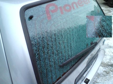

Witam,dziś mój uniasz sprawił mi niespodziankę.
Otóż jadąc normalnie do szkoły,włączyłem podgrzewanie szyby tylnej.
na ok 10min.
Dojechałem do sql, i siedzac na parkingu ok 3 minuty usłyszałem zgrzyt,spojrzałem we wsteczne lusterko i zobaczyłem zgliszcza mojej szyby;/
Miał może ktoś też już?
Przyznam że różnie widziałem pęknięte szyby,ale tak jeszcze nigdy!
dziwne?? hmm.gif może była bardzo zmrożona i przez dużą różnice temperatur pękła hmm.gif
no nie wiem,jeżdżę co dziennie, nie stoi auto i nie zamarza pokryte kupą sniegu.
A dodam jeszcze że ogrzewanie mi tak mocno działało że w tym rogu gdzie idą przewody do szyby była tak goraca z zewnątrz szyba że para z niej leciała a jak sie dotknęło to oparzyło palca.

skoro była az tak gorąca że nie dało sie jej dotknac to musiało byc cos nie tak.. pewnie elektryka sfiksowała...
> Wie ktoś moze czy napięcie na tą szybe to normalnie 12v?
Normalne napięcie z instalacji samochodu, czyli nie 12 tylko 14,4V.
Najbardziej gorąca była przy podłączeniu przewodu ? Pewnie konektor się utlenił i zaczął palić. Razem z szybą wymień konektory.

Napisałem Ci wyżej - konektor pokrywa się warstwą tlenku, zaczyna mieć przez to większą oporność i wytwarza się punktowo więcej ciepła.
Napięcie w instalacji swoją drogą możesz zmierzyć, na pewno to nie zaszkodzi. Przy pewnych specyficznych uszkodzeniach alternatora może być wyższe od nominalnego. Kiedyś w 125p miałem 16,8V - akumulator mało z nadwozia nie wyskoczył, tak gazował.

No identycznie pęknięta jak u mnie.
Już wymieniłem szybę.
137zł kosztowała nowa oryginalna fiata.
Tzn szyba jest z 2006r.
Ale lezała w sklepie na półce,widać że nówka nie używana.
Najgorzej było zesypać tą starą,i oczyscic uszczelke z resztek szkła.
Bo włożenie nowej trwało jakieś 10min.
A co do podłączenia ogrzewania,to u mnie sie poprzepalały poprzedniemu włascicielowi styki te co są na klapie i na tym plastiku jak się otwera bagażnik.
Są tam 4 styki i jeden sie przepalił i ktoś połączył to tak że przewód od tego styku przeciągnoł pez pośrednio do szyby.

Na taką awarię, jak u Ciebie, może mieć wpływ jakość konektora, nakładanego na blaszkę, wystającą z szyby. Jeżeli jest luźny lub pokryty jakimś nalotem, to lokalnie na złączu może powstać wyższy opór, i wtedy zamiast powierzchni szyby grzeje się punktowo złącze.
