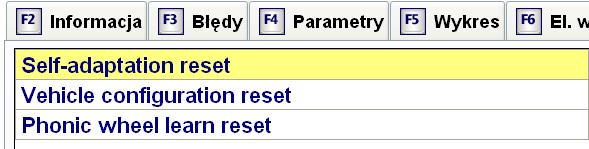

> O co chodzi z adaptacja?? nie widzialem takiej opcji w FES
W zakładce F7.

Bas jak skasować autoadaptacje w FiatEcuScan?

Resetuję nastawy autoadaptacyjne przy włączonym zapłonie, ale nowe nastawy robisz(w zasadzie same się robią) zapalając silnik... Opis po angielsku we wcześniejszym poście.

Będzie trochę offtop, ale bez sensu jest zakładanie nowego tematu, a może się komuś przyda wiedza.
Więc self adaptation reset (o którym jest mowa w tym wątku) okazał się lekiem na następujące zło: szarpanie na LPG w momencie depnięcia gazu w podłogę na zimnym silniku oraz czasem lekkie poszarpywanie obrotów na biegu jałowym. Na benzynie objawów brak, jak się silnik nagrzał również wszystko wracało do normy.

probowalem dzisiaj zrobic reset.probowalem poprzez fes 1.6.niestety nie udalo sie.caly czas wyrzucalo blad:failed to excute confused.gif
kto wie o co chodzi??
Bo to się robi przy włączonym zapłonie, ale silnik musi być wyłączony.
Pozdrawiam BAS
Tak wlasnie robilem przy wlaczony zaplonie i taki blad mi wyrzucalo frown.gif
> => Nie można wykonać !
Ufff nareszcie sie udalo zrobic reset wersja 2.1.
