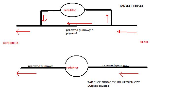

Takie pytanie mam! Mam podłoczony reduktor do układu chłodzenia rownolegle tzn. od przewodu gumowego z idzie od silnika do chłodnicy sa dodane weze do reduktora ! I tak myslałem zeby go wpiac szeregowo zlikwidowac te dodatkowe gumowe weze i ten jeden podłaczy do reduktora! w załoczniku schemat

Można tak zrobić, raczej niczym to niegrozi. Niektórzy z tego forum tak maja i sobie chwalą.

Mają obawy o przegrzewanie sie silnika gdyż kanały reduktora mogły by stanowic zbyt duży opór dla przepływajacego czynnika zmniejszając ilosc a zwiekszając cisnienie i mozliwosc wyrwania "węza"

Co do schematu narysowanego przez kolege to zastanawiam sie czy nie mozna by zrobic jakiegos bajpasu na wszelki wypadek z zaworem kierunkowym 893goodvibes.gifbyłoby bezpieczniej?a w razie zatkania ominął by reduktor hmm.gif

wkoncu kanały w reduktoze nie sa az tak małe wydaje mi sie ze sa o tym samym przekroju co weze gumowe!

Jak nagrzewwnica jest bez zaworu odcinającego to można. Polecam wstawić za nagrzewnicą to nie będzie strat w grzaniu wnętrza.

przetestuje i zobacze co sie bedzie działo jak podłacze go szeregowo! a co do nagrzewnicy to ona jakos jest orginalnie dziwnie podłaczona wiec nie powinno byc problemow z grzaniem!

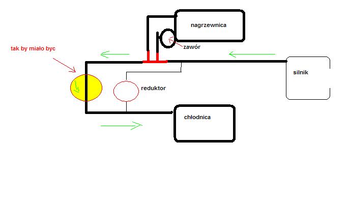

Prześledź jak idą węże małęgo obiegu i potwierdź, że na 100% nie masz zaworu odcinającego nagrzewnicę. Jak nie to podłącz w szerwg za nagrzewicą (to można stwierdzić podczas nagrzewania się silnika: patrzysz, który wąż wcześniej jest ciepły).

ok dzieki ! 20.GIF wtakim razie jak mozna to bede to zmieniał! i reduktor bedzie w szeregu !
1) Przecież tam ciepły płyn pojawia się dopiero jak termostat się otworzy.
2) To jest gruby, gumowy wąż - mieli jakieś trójniki zna taką srednicę ?? Precięli ten wąż ?
3) Rónoległe do przewodu ??? Zawsze widziałem równolegle do nagrzenicy.
Może kjednak jest równoległe do ngrzewnicy ? Pod rurki które wchodzą w ściankę działową do przedziały pasażerskiego.

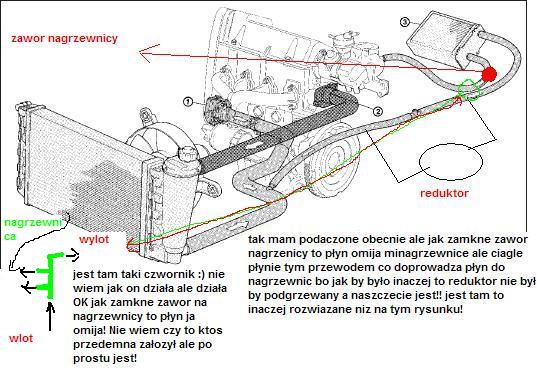

Bo jeżeli tak to jest jak na rysunku w załączniku. Miałem uniacza i wnim jest zawór przed nagrzenicą. Jeżeli podłączysz szeregowo i zamkniesz dopływ ciepłej wody to parownik też nie będzie miał grzania.

Nagrzewnica ma zawór odcinający przepływ więc jeśli wstawisz reduktor w szereg to będziesz musiał otworzyć zawór na nagrzewnicy na stałe.
JA to mam tak jak na rysunku zamykajac zawor nagrzewnicy nie odcinam reduktora ktory maił by byc szeregowo podłaczony ! rysunek jest pogladowy ale pokazuje jak jest to podłaczone ! dzis sprawdzałem! NIe wiem tylko jak ta woda przez narzewnice płynie ale odziwo wszystko to działa!

Zanzacz na rysunku czerwonymi kropkami miejśca gdzie jest obecnie wpięty, a zielonymi miejsca,gdzie chcesz wpiąć. To będzie wszytko jasne.

ja mam całkiem inaczej podpieta nagrzewnice bede musiał zrobic chyba foto zeby to zrozumiec !

Miałem uniaka i uważam że to co narysowałeś i masz zamiar zrobić jest rozsądne.
Co do dziwnego podłączenia nagrzewnicy to myślę że w tym dziwnym "czwórniku" jest jakaś zwężka powodująca że przez nagrzewnicę jednak coś może popłynąć. Pewnie temu dziwnemu rozwiązaniu można zawdzięczać słabe ogrzewanie w uniakach.

ja przerobilem na szeregowo i jezdze tak 2 lata jest oki a trojnik wykorzystalem --teraz jest to gniazdo czujnika temp silnika
