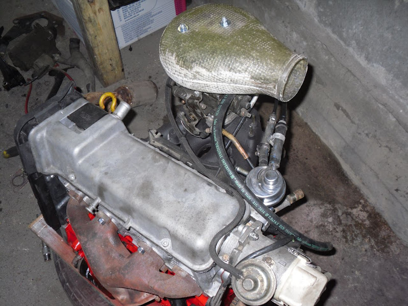

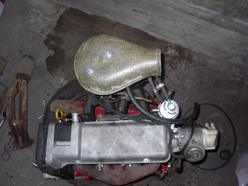

ja miałem zestaw
kompletne 1.2 8v 75km przerobione na gaźnik i niestety nie był to trafiony pomysł..
pompkę miałem zew. elektryczna
