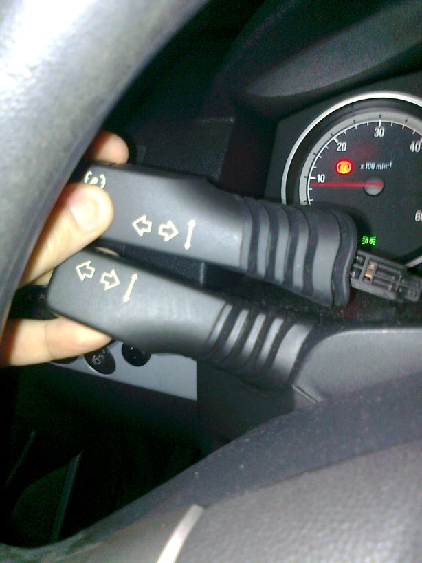

Spotkal sie ktos z taka manetka jak na zdjeciu?
Od czego to moze byc. Widzialem, ze angliki maja po tej samej stronie maja manetki co nasze wersje, ale ta manetka mi do niczego nie pasuje niewiem.gif
> Ale o co kaman? Zwykła manetka z tempomatem.
Nie zwykła tylko prawa 12 41 235 pokazana z lewej strony kierownicy czyli odwrotnie. Na normalnej europejskiej manetce z lewej strony znaczek kierunkowskazu jest na górze

Dokladnie.
Ale wydawalo mi sie, ze angliki mialy manetke tez z lewej strony czyli teroretycznie taka sama. hmm.gif

Wydawało ci się...
> Wydawało ci się...
No ogladalem tylko zdjecia na necie i tam manetka jest z lewej strony, ale widocznie byly tez z prawej.
I w takim ukladzie to do mojej asterki nie podpasi crazy.gif a szkoda icon_rolleyes.gif

To jest do innych jakiś wersji. Wiem, że w CIMie możesz ustawić gdzie masz manetki

padła manetka? czy tempomat chcesz zamontować?
Info dla chętnych
Na forum Zafira Klub jeden koleś sprzedaje manetki tempomatu do ZB i AH za 60zł + wysyłka.
Manetki nowe firmy Valeo
